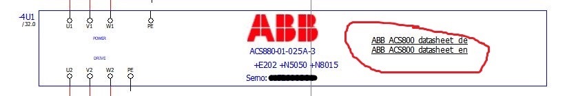

ich habe folgendes Problem.
Im Bild makierten Text möchte ich nach links verschieben.
Leider kann ich diesen Text nicht verschieben.
Mir wird dann das ganze Bauteil (Gerätekasten) verschoben.
Kann mir einer weiter helfen?
Vielen dank
LG
Julia

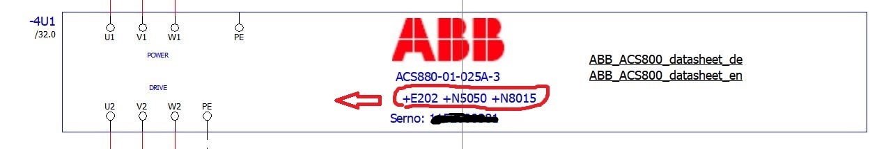

Ich hätte da noch eine Frage zu diesen datasheet.
Wenn ich da drauf gehe, öffnet sich eine PDF Datei.
Wie kann ich das jetzt bearbeiten?
Da es sich jetzt um den FU AC880 handelt und nicht um den AC800?

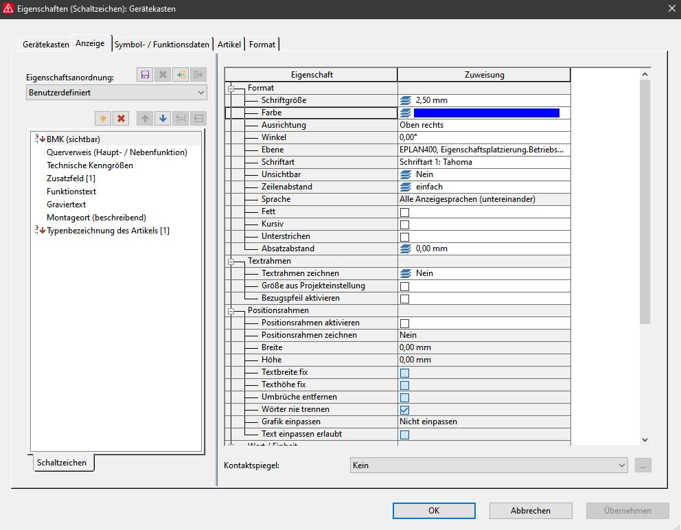

Wenn es eine Anzeigeeigenschaft ist (und es sit ja im Gerätekasten abgedockt), dann Rechte Maus > Text > Eigenschaftstext verschieben
auswählen, dann einen Linkeklick machen, und dann die Eigenschaft verschieben.
PS: Ich vermute, das das ganze gruppiert ist, deshalb mit der "Shift"-Taste die Gruppierung temporär aufheben, Shift festhalten, und dann die Eigenschaft verschieben.
Viel Glück.
LG, Ralph Wagner

Für das Bearbeiten des Links:
"Shift" festhalten (wegen Gruppierung)
dazu dann rechte Maus > Eigenschaften auf dem Link.
LG, Ralph Wagner

habs hinbekommen..... Symbol anklicken und Gruppierung aufheben....somit kann ich den Text verschieben....
das andere ist der Hyperlink.... hab ich auch hinbekommen.
