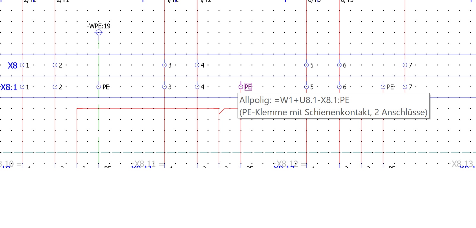

Wenn ich ein Sammelschienenanschluss habe wird mein PE Potenzial in Grün dargestellt jedoch wenn ich eine Klemme mit PE kontakt erstelle wird das Potenzial nicht in Grün dargestellt. Das Potenzial sollte doch durch den Kontakt mit der Schiene durchgeschliffen werden, aber das passiert nicht vlt. weiß jemand wie ich den Farbumschlag an den PE Klemmen realisieren kann.

ist das ne Frage oder eine Feststellung?
wie ist den die Quelle der Verbindung die nicht grün wird eingestellt / definiert?

Die Quelle sollte die Klemme Links auf dem Bild sein.

Original erstellt von sabernia:
Ja Frage.
Das ist ja mein Problem, die Quelle sollte ja die PE-Klemme links sein, die ja auch den Anschluss an die Sammelschiene hat.

Problem gelöst unter Werkzeuge\Ebenen\Symbolgrafik\Verbindungssymbole\Autoconnecting\
musste ich nur das PE Potenzial einstellen.
