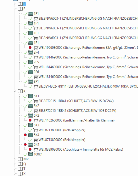

P8(2023) zeigt mir die Rote karte.
Ich platziere eine Klemme/Relais auf der Montageplatte und alles ist OK, vorerst!
Wenn ich aber das Bauteil etwas auf der Montageplatte verschiebe bekommt es einen Roten Punkt im Navigator.
Es scheint Artikelabhängig zu sein da der Fehler nicht bei allen Auftritt.
Hat jemat einen Hinweis woran das liegen könnte?

Nicht schlecht nachdem alle aus dem Projekt herrauswaren und ich P8 neu gestartet habe war alles Io.
Vorher gab es keine Besserung.
Da scheint was mit mereren Benutzern wohl zu klemmen.
