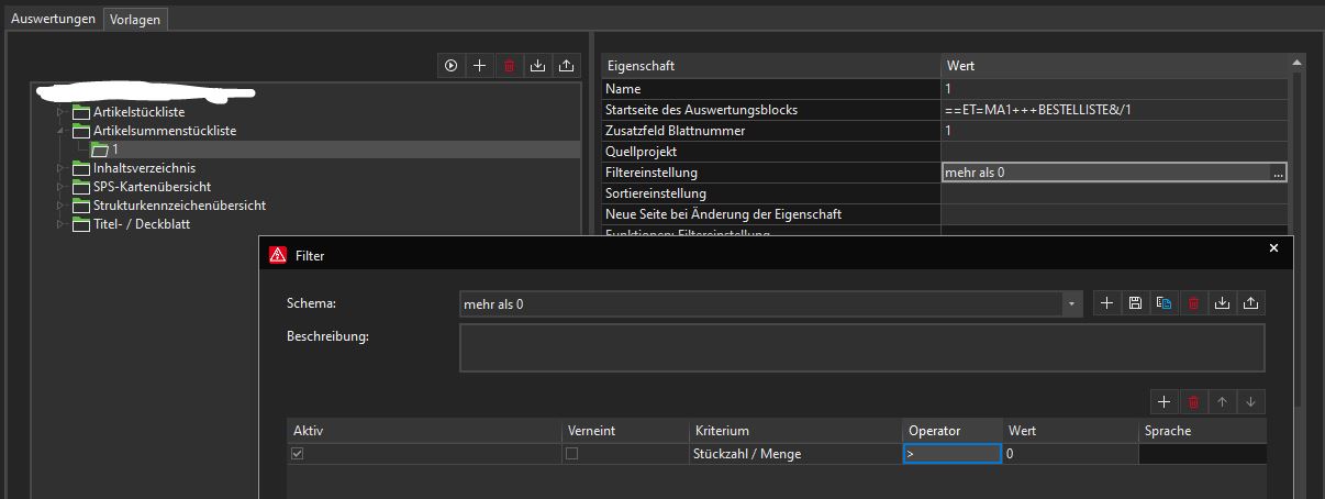

Hallo Zusammen,
einige Gerätekasten in meinen Projekten haben standardmäßig die Artikelnummern mit einer Stückzahl von 0, da einige Projekte diese erfordern und andere nicht (z. B. Kabelschelle).
Was ich tun muss, damit bei der Artikelsummenstückliste Auswertung die ganze Zeile mit der Menge "0" augeblendet wird?
Besten Dank für eure Hilfe.
Grüss Pavel

Dann must du das mit in deinen Filter mit aufnehmen, so ähnlich wie im beigefügtem Bild....

Vielen Dank für Ihre Antwort.
Aber wo ist diesen Filter? Könnten Sie bitte beschreiben, ist das in Formular eigenschaften oder in Platzhaltertext? Leider kan ich nicht finden.

erstellt am: 31. Aug. 2023 12:18    Editieren oder löschen Sie diesen Beitrag!  <-- editieren / zitieren -->   Antwort mit Zitat in Fett Antwort mit kursivem Zitat    Unities abgeben: 1 Unity (wenig hilfreich, aber dennoch)2 Unities3 Unities4 Unities5 Unities6 Unities7 Unities8 Unities9 Unities10 Unities Nur für Gendalf 10 Unities + Antwort hilfreich
Den Filter muss man im Stücklisten-Navigator definieren und dort auch testen.
Wenn der Filter funktioniert muss man ihn in die Auswertungsvorlage eintragen, wo die Summenstückliste erstellt wird.

Ja, es geht! Vielen vielen Dank!
