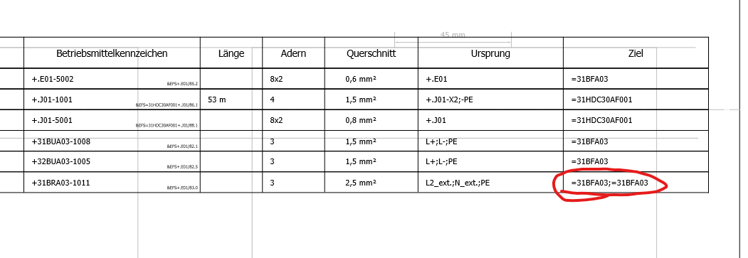

folgendes Problem, der Kunde hätte als Ziel, in der Kabelübersicht, gerne nur das Funktionskennzeichen. Einmal ..

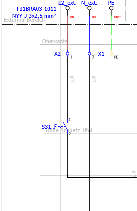

Nun das Problem, das selbe Kabel geht auf X1 und auf X2. Dadurch kommt es zu einer Doppeldarstellung in der Kabelübersicht. (siehe Anhang)
Kenn Ihr einen Trick wie ich das lösen kann ?

Vermeiden kann man das, indem man das Kabel nicht splittet (-X1vs.-X2) oder aber indem man die Platzhaltertexte im Kabelübersichtsformular ändert.
Hier schnell ein Beispiel herauskopiert:
Betriebsmittel (Quelle) [1] <20031 1> / BMK (vollständig) <20006>
Bei Dir halt nicht BMK(vollständig), sondern das Funktionskennzeichen...

dein Punkt eins macht Sinn. Normalerweise baue ich auch nicht so. Ging hier leider nicht anders.
Bei Punkt 2 fügst du doch nur das BMK der Klemme mit ein. Meine frage war aber, wenn ich 2 gleiche Funktionskennzeichen habe, wie kann ich das 2te dann automatisch ausblenden.
mfg ML

Nochmal zu 2.:
Voraussetzung ist, dass Du das Formular der Kabelübersicht ändern darfst bzw. willst.
Natürlich nicht das originale Formular ändern, sondern kopieren/neuen Namen vergeben/Änderungen durchführen.
Das mit dem Platzhaltertext (BMK) war nur ein Beispiel.
Schau Dir Dein Formular an: Dort müsste am entsprechenden Platzhaltertext irgendwas mit "Betriebsmittel (Ziel)" stehen.
Wenn Du das auf "Betriebsmittel (Ziel) [1]" änderst, wird nur das Ziel der ersten Verbindung eingetragen.

Perfekt, genau diesen Tipp brauchte ich!
