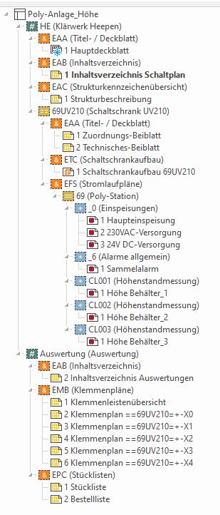

wer weiß denn wo es bei 2023 die manuelle Seitensortierung gibt?
Ich meine die, die es noch bei der 2.9er gab, unter der "Seitenansicht>Liste> rechte Maustaste>manuelle Seitensortierung.
In 2023 kann ich diesen Punkt nicht finden, auch nicht wenn ich das Schlagwort in der Suchfunktion eingebe.

und nu?
wie verschiebe ich meine, nachträglich eingefügten, Seiten?
Gibt es da eine ähnliche Funktion?

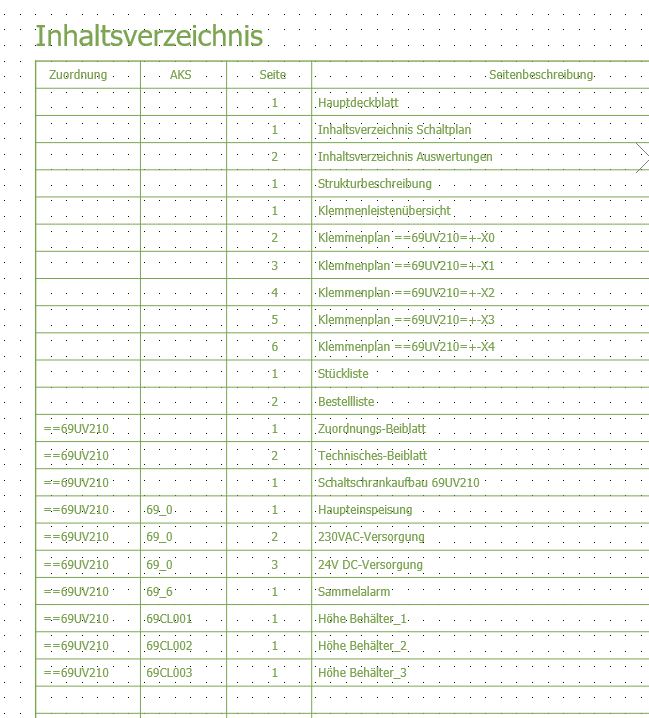

Ich wollte mein Problem noch einmal bebildern.
Also, auf dem ersten Bild ist der Setennavigator zu sehen mit, zB., der Klemmleisten am Ende > richtige Ausrichtung.
Auf dem 2. Bild ist das Inhaltsverzeichnis zu sehen, wobei die Klemmleisten am Anfang des Planes zu sehen sind.
So ist auch die Reihenfolge beim "Durchklickern". so soll sie aber nicht sein, sondern so wie im Seitennavigator.
Ticket ist angelegt, wenn ich mehr weiß schreibe ich es " in die Kommentare"
Roman

Wie versprochen, hier die Antwort vom Ticket:
"Stellen Sie in den Projekteigenschaften in der Seitenstruktur, die Benutzerdefinierte Struktur von Beschreibend auf Identifizierend um.
Anschließend werden die Seiten in der richtigen Reihenfolge sortiert."
So funktioniert es, bei mir.
Bis Eplan 2.9 war es der Auswertung nicht so wichtig wie diese Einstellung vorgenommen wurde.
Ab der Version 2022 ist diese Einstellung in der Auswertung mit rein genommen worden,
sodass eine manuelle Seitensortierung, in der Listenstruktur, nicht mehr benötigt wird (so habe ich es verstanden).
Viel Spaß beim Nachmachen wenn ihr das selbe Problem habt.
