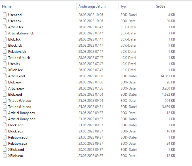

wir nutzen die "neue" Eplan Artikeldatenbank wo alle Daten im ADB-Ordner liegen.
Ich möchten nun einen alten Stand von letzter Woche zurück spielen.
Kann man einfach alle Dateien im Ordner austauschen ?

Wo ist das Problem?
Erstelle dir eine Sicherungskopie vom jetzigen Stand mit anderem Namen,
(ein guter EDV-Anwender arbeitet NIE im Original)
tausche darin die Daten wie gewünscht,
und richte unter EINSTELLUNGEN diese Artikeldatei ein.

Das Problem ist, dass ich nicht weiß, welche Dateien im ADB-Ordner ich tauschen soll ? (Anlage Bild)

Wenn dein Laufwerk Versionen unterstützt kannst du den kompletten .adb Ordner auf einen alten Stand zurücksetzen.
Eplan schließen > .adb Ordner RMT (rechte Maustaste) > Eigenschaften > Vorgängerversionen > gewünschte Version anwählen
Oder eure IT mach das Backup, dann dort mal nachfragen.
Ich würde dringen davon abraten einzelne Daten innerhalb des .adb Ordners zu tauchen, immer den kompletten Ordner ersetzten!

Hast du eine Komplettsicherung des alten Standes?
Wenn ja, kopiere einfach alles.
Oder besser:
nenne den Ordner und die ALK-Datei der alten Version anders als die aktuelle und kopiere sie in den Ordner ARTIKEL.
Dann wieder in Einstellungen den neuen Namen der Artikeldatei angeben.
Wenn du mit Kopien arbeitest, kannst du doch nichts kaputt machen.
Also: einfach machen, es passiert nichts.

Danke für die Info´s.
Ich habe nun ein Backup von letzter Woche als kompletten Ordner zurück kopiert.
Scheint einwandfrei zu funktionieren.
Die Variante mit RMT / ältere Dateiversion wiederherstellen war leider nicht möglich. Das werde ich  mal bei unserer EDV nachfragen..
