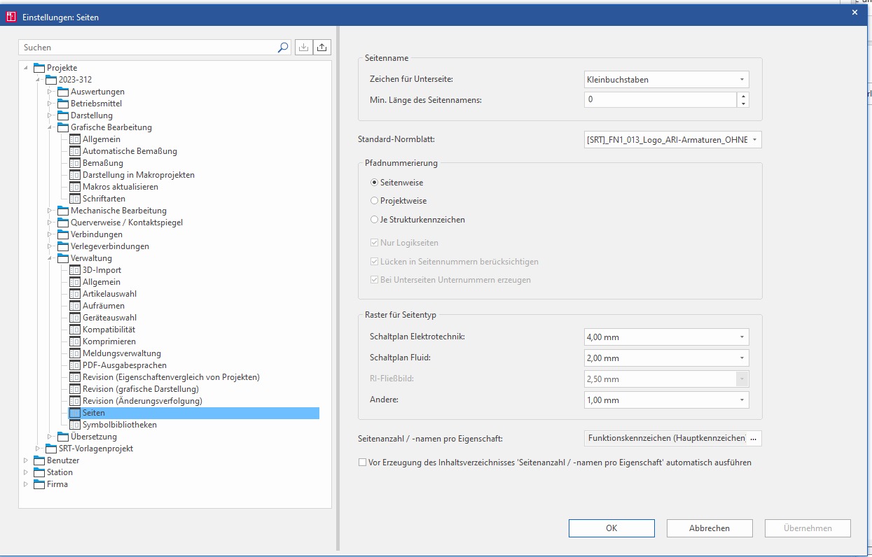

Kann man sich in der EPLAN P8 2022 eigentlich Hilfslinien einblenden das man das Blatt ein wenig unterteilt hat in gewissen Bereiche ... so wie in der WSCAD Suite? Ich hatte mal was mit der Taste "U" gelesen aber irgendwie funktioniert das nicht.

hm ich hab mir das ganze jetzt mal auf einem Blatt erstellt, kann ich denn aus einer einzelnen Seite ein Normblatt machen? oder wie kann ich mir das erstellen? ich habe mir jetzt auf einer vorhandenen Seite sozusagen Linien gezogen, diese auf Unsichtbar gestellt kann die nun auch mit "U" umschalten .... nun muss das ganze nur noch ein Standart Blatt werden was sozusagen immer gewähglt wird.

MNoin zusammen,
öffne dein Normblatt und zeichne dir da die Hilfslinien ein, eventuell mit Hinweistexten wie 400V, 24VDC... Alles das setzt du auf unsichtbar. Dann kannst du dein U im Plan nutzen
P.S. Nach den Änderungen das Normblatt natürlich schliessen
Ralf

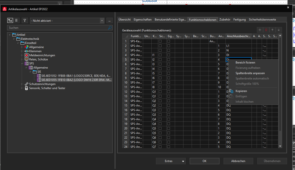

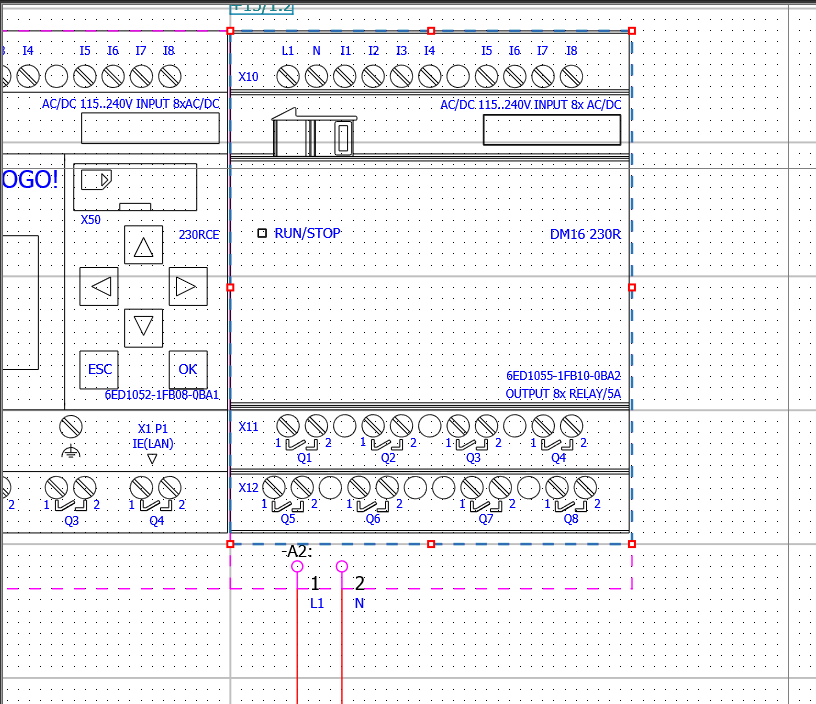

Wenn ich eine Siemens Logo habe und die Relaisausgänge Platzieren will (aus dem SPS Manager herraus) dann wird mir (weils ja im Symbol so hinterlegt ist ) immer ein 1-poliger Symbolkasten für den 1. genauso wie ein 2er 1-poliger Symbolkasten für den 2. Kontakt des Ausgangs gesetzt. Frage gibt es eine Mögklichkeit die beiden Kontakte sozusagen in einem Symbolkasten mit 2 Anschlüssen zu hinterlegen? Ohne ein neues Symbol bauen zu müssen?

Drück doch mal, wenn Du den "Symbolkasten" an der Maus hängen hast die Backspace-Taste.
Dann kannst Du ein anderes Symbol (PLC_BOX_LEFT) in der gewünschten Winkelvariante auswählen.
Den zweiten Anschluss dann als PLC-BOX_CON entsprechend platzieren.

Ja, dann kann ich einen einzelnen PIN auswählen den ich an den Kasten der aus dem System kommt anhängen kann, welcher aber komplett anders aussieht als das was ich vom eigentlichen Symbol her hab und das ganze passt optisch so null zusammen ... ich komm mir grad Dumm vor ...

Vielleicht habe ich Dich mit "Symbolkasten" ja falsch verstanden, und es hängt ein Makro (bestehend aus SPS-Kasten und SPS-Anschluss) beim Platzieren am Mauszeiger.
Am besten Du zeigst mal Screenshots von der Ausgangssituation.

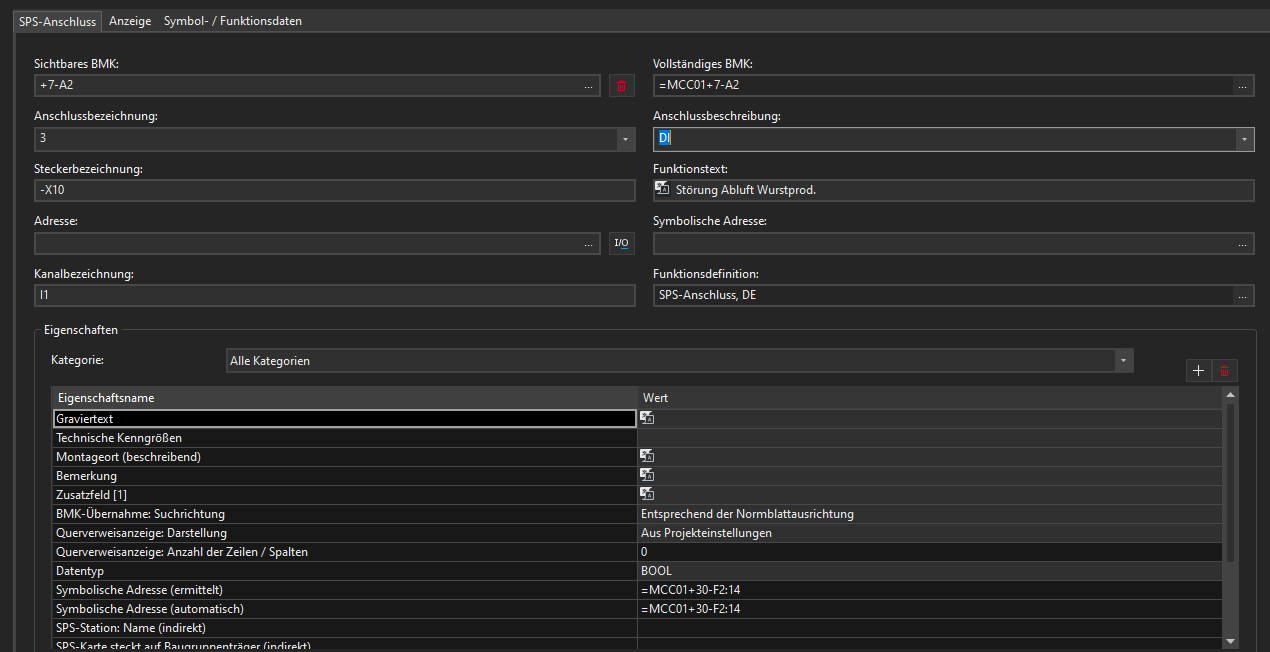

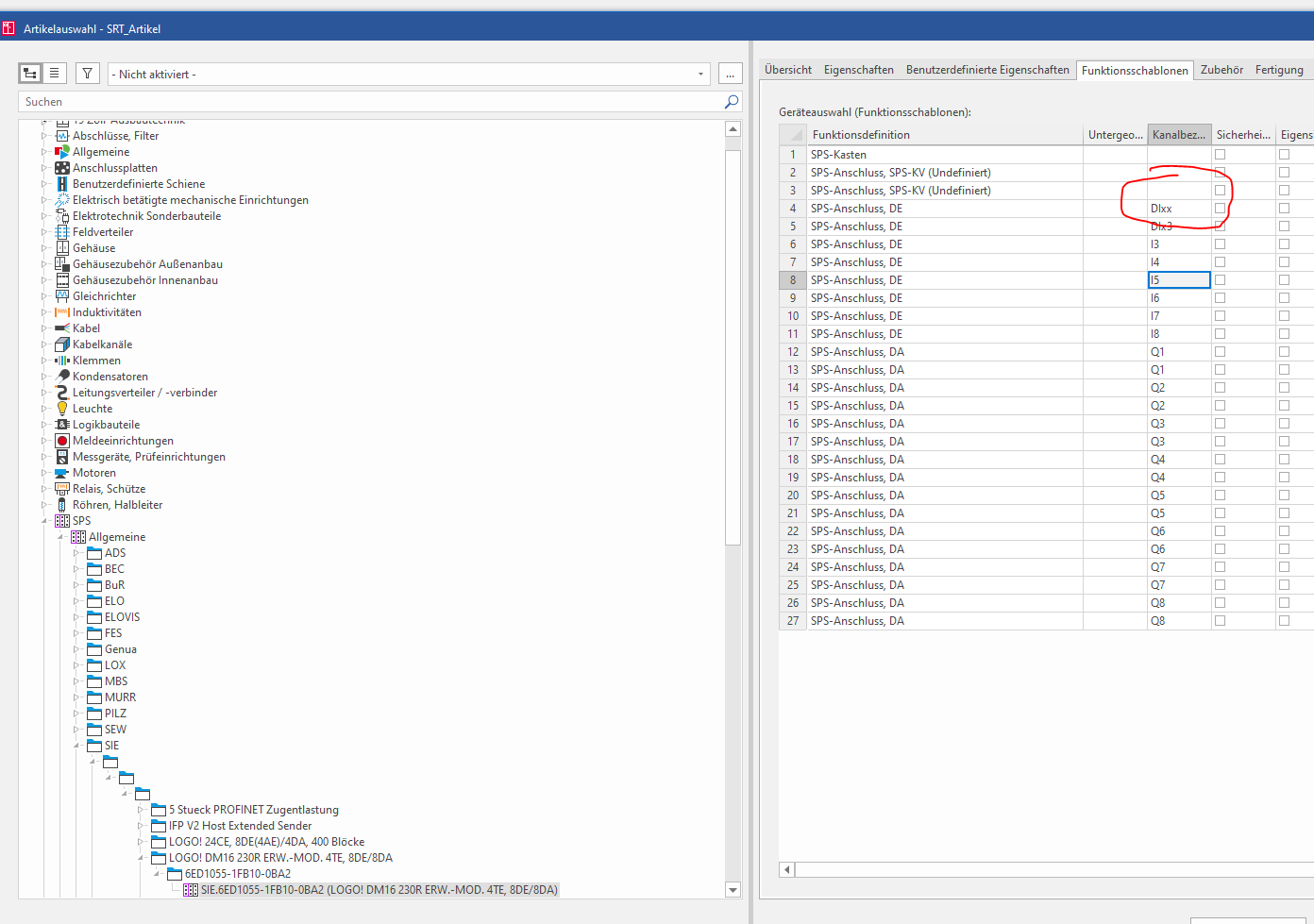

Guten Morgen, ich bräuchte da noch einmal Hilfe. Folgendes Problem ich habe ein Symbol für einen Digitalen Eingang bzw. mehrere wenn ich generell die Eingänge der ganzen Karte setze steht bei der Anschlussbeschreibung immer DI anstatt I1 oder I2 usw. wie es bei der anderen Karte ist, siehe Screen. Wenn ich den Eingang über den SPS Navigator zuweise ist er auch dementsprechend vergeben. sobald ich nun die Anschlussbeschreibung ändere ist der Eingang laut SPS Mangager dann nicht vergeben. woran liegt das bzw. wie kann ich das ganze ändern das ich da anstatt DI nun der entsprechende Eingang steht.
gfr
Elektrotechniker
Sehen Sie sich das Profil von gfr an!   Senden Sie eine Private Message an gfr  Schreiben Sie einen Gästebucheintrag für gfr
Beiträge: 340
Registriert: 12.02.2013
Treecad/Office V5.x - 7.x
EPLAN Electric 2026 UPD 2 mit Pro Panel
erstellt am: 29. Aug. 2023 07:10    Editieren oder löschen Sie diesen Beitrag!  <-- editieren / zitieren -->   Antwort mit Zitat in Fett Antwort mit kursivem Zitat    Unities abgeben: 1 Unity (wenig hilfreich, aber dennoch)2 Unities3 Unities4 Unities5 Unities6 Unities7 Unities8 Unities9 Unities10 Unities Nur für MarioED 10 Unities + Antwort hilfreich

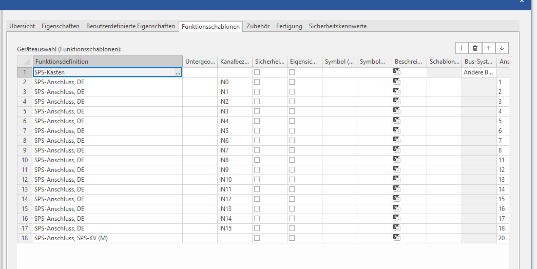

Das liegt an der Funktionsschablone, die am Artikel des Bauteils hinterlegt ist.
Wenn du die Anschlüsse per Navigator zuweist, kommen die Daten aus dieser Schablone.
Wenn du die nachträglich per Hand änderst, passen die Daten nicht mehr zusammen und du bekommst einen Fehler....
Du musst die Daten in der Schablone dann ändern...

erstellt am: 29. Aug. 2023 08:02    Editieren oder löschen Sie diesen Beitrag!  <-- editieren / zitieren -->   Antwort mit Zitat in Fett Antwort mit kursivem Zitat    Unities abgeben: 1 Unity (wenig hilfreich, aber dennoch)2 Unities3 Unities4 Unities5 Unities6 Unities7 Unities8 Unities9 Unities10 Unities
Danke, aber wie kann ich das wiederum machen.

da bin ich, nur kann ich da die Bezeichnung nicht ändern

Bitte, kann die Felder zwar anklicken aber nichts drin ändern ... Symbol stammt aus der Eplan Cloud

Bringt mich im Bezug auf das Ändern der Tatsache das dort DI Anstatt I1 oder I2 oder was auch immer ich da stehen haben will nicht wirklich weiter ich bekomme das nicht geändert und hab keinen Ahnung warum nicht ...

erstellt am: 29. Aug. 2023 10:50    Editieren oder löschen Sie diesen Beitrag!  <-- editieren / zitieren -->   Antwort mit Zitat in Fett Antwort mit kursivem Zitat    Unities abgeben: 1 Unity (wenig hilfreich, aber dennoch)2 Unities3 Unities4 Unities5 Unities6 Unities7 Unities8 Unities9 Unities10 Unities Nur für MarioED 10 Unities + Antwort hilfreich
Kann ich leider nicht bestätigen, habe es gerade mal mit deinem Artikel probiert, siehe Bild...
Kannst du andere Funktionsschablonen ändern ?
Was hast due eigentlich für eine Version ?`

erstellt am: 29. Aug. 2023 10:52    Editieren oder löschen Sie diesen Beitrag!  <-- editieren / zitieren -->   Antwort mit Zitat in Fett Antwort mit kursivem Zitat    Unities abgeben: 1 Unity (wenig hilfreich, aber dennoch)2 Unities3 Unities4 Unities5 Unities6 Unities7 Unities8 Unities9 Unities10 Unities Nur für MarioED 10 Unities + Antwort hilfreich

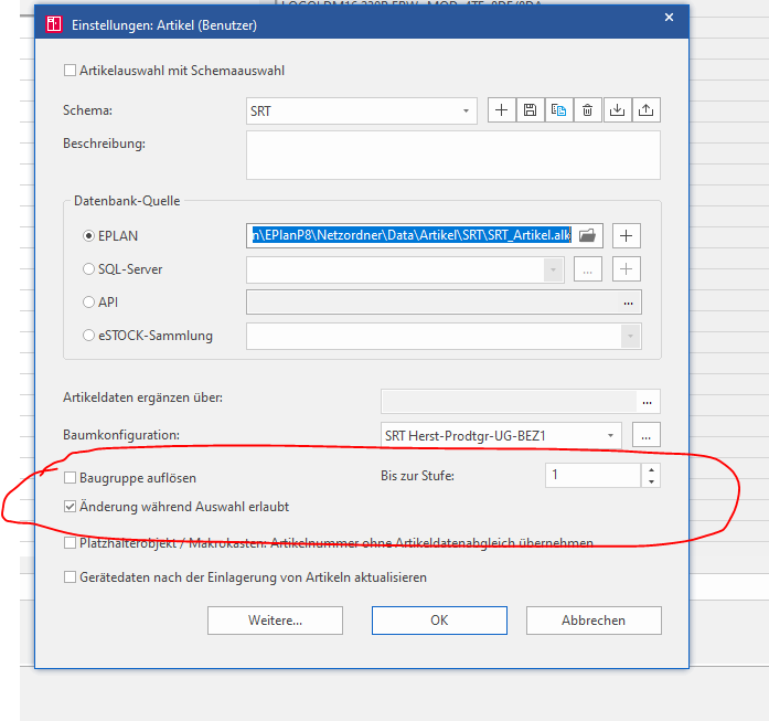

Kontrollier mal diesen Eintrag (Bild)

erstellt am: 29. Aug. 2023 11:21    Editieren oder löschen Sie diesen Beitrag!  <-- editieren / zitieren -->   Antwort mit Zitat in Fett Antwort mit kursivem Zitat    Unities abgeben: 1 Unity (wenig hilfreich, aber dennoch)2 Unities3 Unities4 Unities5 Unities6 Unities7 Unities8 Unities9 Unities10 Unities
super daran lag es.

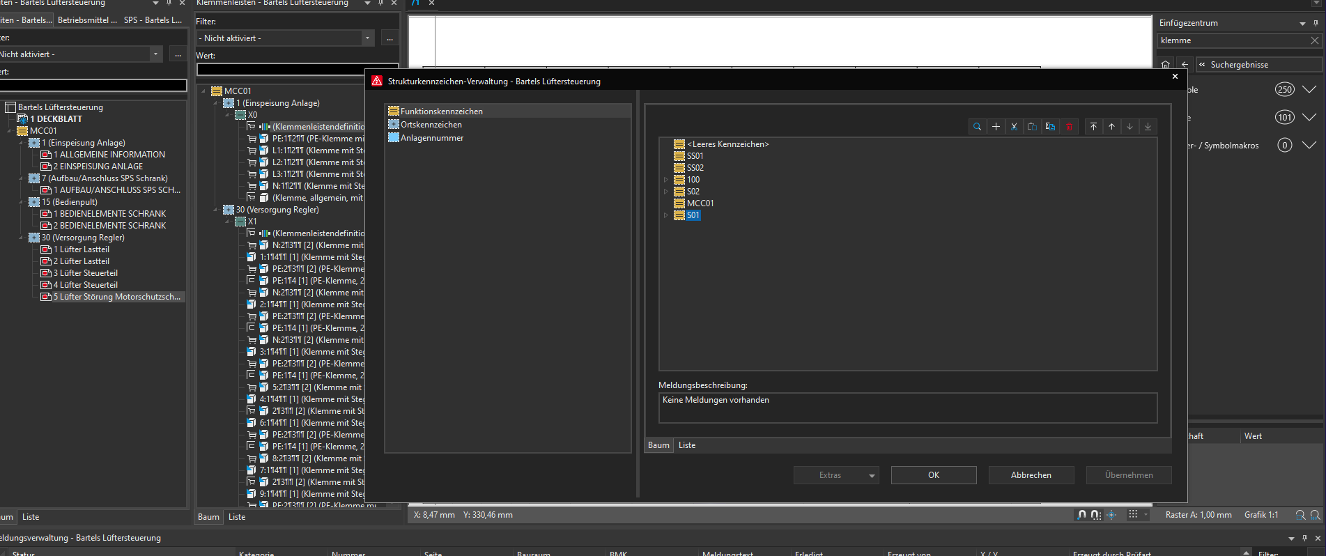

Frage bezüglich Strukturkennzeichen (siehe Screen) ich habe das ganze ja aus einem alten Projekt übernommen und habe bereits nicht benötigte Kennzeichen gelöscht ... ich verwende ja bei den Funktionskennzeichen nur noch MC 001 kann den Rest aber nicht löschen da es noch irgendwo im Projekt verwendet wird ... fragt sich nur wo .... das gleiche Problem habe ich mit nicht genutzten Ortskennzeichen. wie finde ich diese bzw. bekomme sie weg.

erstellt am: 29. Aug. 2023 11:45    Editieren oder löschen Sie diesen Beitrag!  <-- editieren / zitieren -->   Antwort mit Zitat in Fett Antwort mit kursivem Zitat    Unities abgeben: 1 Unity (wenig hilfreich, aber dennoch)2 Unities3 Unities4 Unities5 Unities6 Unities7 Unities8 Unities9 Unities10 Unities Nur für MarioED 10 Unities + Antwort hilfreich
Ich würde mal im Betriebsmittelnavigator schauen, da kannst du über die Baumstruktur sehen, wo welche = / + vergeben sind...

erstellt am: 29. Aug. 2023 11:49    Editieren oder löschen Sie diesen Beitrag!  <-- editieren / zitieren -->   Antwort mit Zitat in Fett Antwort mit kursivem Zitat    Unities abgeben: 1 Unity (wenig hilfreich, aber dennoch)2 Unities3 Unities4 Unities5 Unities6 Unities7 Unities8 Unities9 Unities10 Unities
Habe ich bereits getan, da finde ich nur noch meine Verwendeten Gruppen und Kennzeichen.

erstellt am: 29. Aug. 2023 11:59    Editieren oder löschen Sie diesen Beitrag!  <-- editieren / zitieren -->   Antwort mit Zitat in Fett Antwort mit kursivem Zitat    Unities abgeben: 1 Unity (wenig hilfreich, aber dennoch)2 Unities3 Unities4 Unities5 Unities6 Unities7 Unities8 Unities9 Unities10 Unities Nur für MarioED 10 Unities + Antwort hilfreich
Vielleicht hast du noch "leere" Klemmleistendefinitionen im Klemmleistennavigator

erstellt am: 29. Aug. 2023 12:13    Editieren oder löschen Sie diesen Beitrag!  <-- editieren / zitieren -->   Antwort mit Zitat in Fett Antwort mit kursivem Zitat    Unities abgeben: 1 Unity (wenig hilfreich, aber dennoch)2 Unities3 Unities4 Unities5 Unities6 Unities7 Unities8 Unities9 Unities10 Unities Nur für MarioED 10 Unities + Antwort hilfreich
oder Bauräume / Modellansichten mit unerwünschten = / +, ev. die Eplan-Suche STRG+F bemühen...
