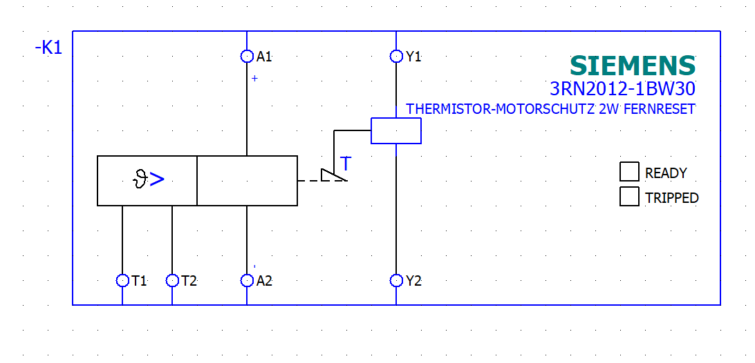

ich möchte einen Thermistor-Motorschutzrelais von Siemens 3RN2012-1BW30 in meine Zeichnung implementieren.
Finde aber das Symbol in der Datenbank nicht. Weiß jemand welches es ist?
Wenn nicht, dann wie kann ich das Symbol (DXF Datei), die auf der Siemens Seite runtergeladen hab,
in Eplan importieren?
Vielen Dank
LG
Julia

ich nehmen an es geht um den aufbauplan. da ist das teil eh als dxf verfügbar. nach dem runterladen einfach per drag and drop die datei ins eplan reinziehen und die unnötigen elemente (bemassungen...) löschen.
oder versteh ich was falsch?

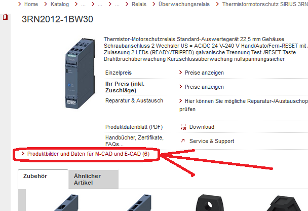

ast du nur das dxf herunter geladen? In der Siemens Bilddatenbank ist auch eine .edz Datei zum Import in EPLAN mit allen Daten. Nur mit dem dxf zu arbeiten ist schwierig da das mit Probiererei zu tun hat ehe man ein vernünftiges Raster hat.
Man kann das sicher auch mit Symbolen zusammen setzen, aber in dem .edz ist ein Makro enthalten, wenn auch recht riesig -> Zack ist die Seite gefüllt...

Danke für eure Antworten
das mit den drag and drop hat ganz gut funktioniert.
Leider werden die Verbindungslinien zum Symbol nicht automatisch erkannt und Das Symbol/Bild sieht zwar Original aus aber viel zu kompliziert.
Ich möchte gerne so ein Symbol wie im Anhang haben.
Also Symbol Spule mit eventuell Thermo Kontakt und unten der Spiegelkontakt.
Gibt es da eine möglichkeit es so zu machen?
Habt ihr einen Vorschlag?

eine .edz Datei ist auf der Seite nicht vorhanden.
https://mall.industry.siemens.com/mall/de/b1/Catalog/Product/3RN2012-1BW30
[Diese Nachricht wurde von Julia1234 am 17. Aug. 2023 editiert.]

Hi, ja genau auf der Seite, dann --->

Original erstellt von ralfm:
ich sehe da keine .edz Datei.

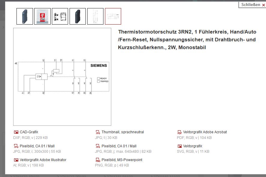

cad_hans
Techn. Angestellter
Beiträge: 2543
Registriert: 25.08.2003
ruplan4.70
eplan5.x
P8 V1.9 bis V2.7
erstellt am: 17. Aug. 2023 10:28    Editieren oder löschen Sie diesen Beitrag!  <-- editieren / zitieren -->   Antwort mit Zitat in Fett Antwort mit kursivem Zitat    Unities abgeben: 1 Unity (wenig hilfreich, aber dennoch)2 Unities3 Unities4 Unities5 Unities6 Unities7 Unities8 Unities9 Unities10 Unities Nur für Julia1234 10 Unities + Antwort hilfreich
klick doch mal auf das eplan drauf
siemens hat das einfach makro genannt, ist aber ein edz

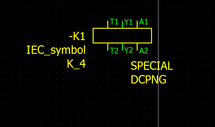

erstellt am: 17. Aug. 2023 10:40    Editieren oder löschen Sie diesen Beitrag!  <-- editieren / zitieren -->   Antwort mit Zitat in Fett Antwort mit kursivem Zitat    Unities abgeben: 1 Unity (wenig hilfreich, aber dennoch)2 Unities3 Unities4 Unities5 Unities6 Unities7 Unities8 Unities9 Unities10 Unities Nur für Julia1234 10 Unities + Antwort hilfreich
Bei Platzproblemen kann man auch eine 4-fach Spule nehmen und Geräteanschlüsse zufügen.
Guten Morgen ralfm,
kannst du mir bitte sagen wie ich so eine Spule mit 6 Anschlüße mache?
finde keine Spule in der Symbolauswahl.
Es gibt nur mit 4 Anschlüße.
LG
Julia
[Diese Nachricht wurde von Julia1234 am 18. Aug. 2023 editiert.]

erstellt am: 18. Aug. 2023 07:43    Editieren oder löschen Sie diesen Beitrag!  <-- editieren / zitieren -->   Antwort mit Zitat in Fett Antwort mit kursivem Zitat    Unities abgeben: 1 Unity (wenig hilfreich, aber dennoch)2 Unities3 Unities4 Unities5 Unities6 Unities7 Unities8 Unities9 Unities10 Unities Nur für Julia1234 10 Unities + Antwort hilfreich
Thermistorausw.ema.txt
hast Recht: ganz schlecht erklärt...
Das Makro besteht aus mehreren Symbolen. Einmal die 4-fach Spule, das werden dann T1, T2, A1 und A2. In der mitte davon jeweils Geräteanschlüsse (unsichtbar) als Y1 und Y2, mit kurzen grafischen Linien damit es optisch zu den anderen Anschlüssen passt. Bei den Geräteanschlüssen muss man etwas aufpassen wegen der BMK-Übernahme von links. Darum haben die hier ein "sichtbares BMK" bekommen. Man könnte auch einen Gerätekasten um alles machen. Ich hänge das Makro in zerlegter Form einmal an. Beim speichern dann einfach das ".txt" weg lassen.
