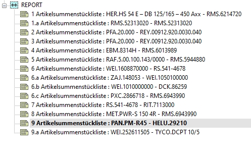

ich habe für meinen Eplan einen Artikelsummenstücklist erstellt. Für jeden Aufstellungsort/Einbauort gibt es einen Seite, manchmal mehrere, wenns nicht auf eine passt. Was mich noch stört, dass im Navigator die Namen der Seiten willkürlich mit Artikelnummern versehen werden (Bild 1). Ich möchte aber gerne dort Aufstellungsort/Einbauort als Name sehen (Bild 2), vielleicht mit Zusatz A, B, C

Ich weiß nicht ob ich es falsch erklärt habe, aber deine Lösung bringt nicht das gewünschte Ergebnis. Wenn ich so mache wie du vorgeschlagen hast, dann:
1. Der Name im Navigator für die Liste bleibt gleich.
2. Sie taucht nicht mehr unter Report (Seitentyp Artikelsummenstückliste) auf, sondern wandert ins Seitentyp Schaltplan allpolig.
Die soll aber unter REPORT bleiben und der Name soll nicht "Artikelsummenstückliste : HER.HS 54 E – DB 125/165 – 450 Axx - RMS.6214720" sein, sondern zB "Artikelsummenstückliste ANL++TGE+A1".

bin etwas kurz angebunden, aber schau dir mal das "Format für automatische Seitenbeschreibung" an. Das ist in der F1-Hilfe gut erklärt.

deswegen musst du mit den Einstellungen auch "spielen" :-)
du kannst dann als Seitenbeschreibung noch die Seiteneigenschaft ++ und + mit einbinden lassen in den Namen
musst natürlich die Struktur festlegen!

schau mal im Formular nach der Seiteneigenschaft "Beschreibung (Formular, Normblatt, Kontur, Verlauf) <18011>"
Das sollte für die "manuelle Seitenbeschreibung" sein.
