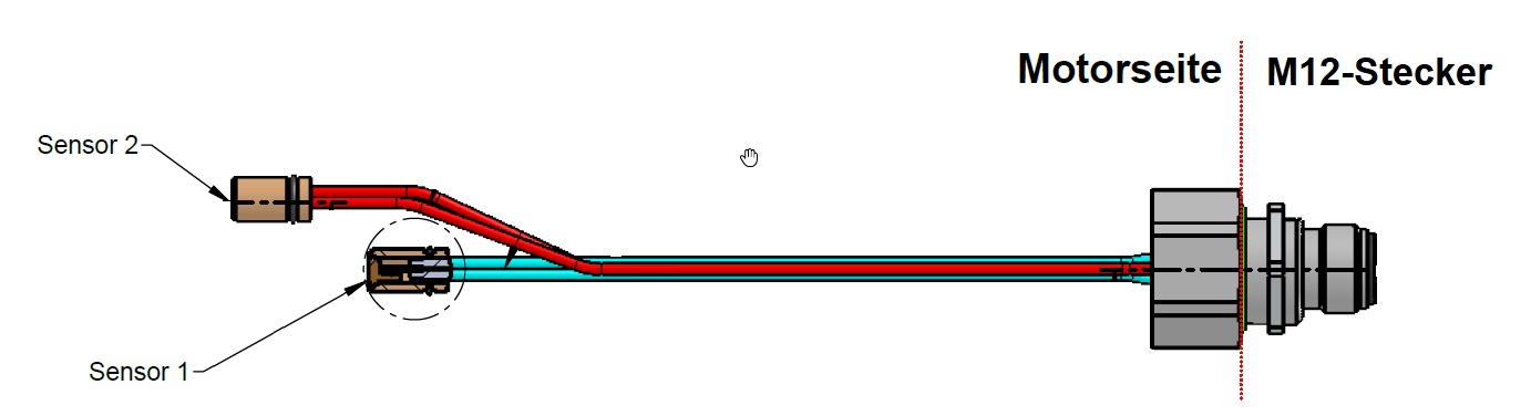

Servus bayernand!
Bei uns wird eine Temperatur-Sensor-Baugruppe PT1000 in 2-Leiter-Technik selbst zusammengebaut, bestehend aus: 2 SMD-Sensoren (2,1x1,35x0,4mm), einer entsprechend kleinen Platine, zugehörigen Litzen und Schrumpfschlauch, Vergussmasse und einem 4-poligen M12-Stecker.
Es gibt eine Montagezeichnung als pdf (CAD-System unbekannt) mit Stückliste, die von einem ehemaligen Mitarbeiter erstellt wurde.
Um die ganzen Bauteile jetzt in ein ERP-System aufnehmen zu können, soll die Baugruppe incl. Montageanweisung von EPLAN „übernommen“ werden.
Bei mir hat in den letzten 30 Jahren die Projektierung immer „am Stecker“ angefangen, sprich die Verkabelung des fertigen Sensors zur SPS oder zu einer entsprechenden Auswerte-Elektronik, eine „Sensor-Konstruktion“ wie in diesem Fall habe ich noch nie in EPLAN gesehen. Wird sowas auch in EPLAN dargestellt?  Ist das praktikabel?

Kann man tatsächlich machen und biegen sich die Firmen hin wie sie es brauchen.
Ich hab so für ein Unternehmen "KLemmkästen" mit 50 Klemmen, inklusive Kabel, Aderendhülsen, Harting Tüllengehäuse, Stecker, Sensoren  inklusive Kabellängen die abzulängen sind usw. erstellt. lohnt sich in meinen Augen NICHT bei 4-5 Stück - aber wenn man Serien hat von beispielsweise 500 Stück bzw man immer exakt das gleiche baut und nur die "Kabellänge" beispielweise zwischenn Klemmgehäuse und Tüllengehäuse kann man sowas machen. Wir hatten damals diese Artikelnummer dann vwendet und der Zusatz XYZ/360 = 360cm und XYZ/740 = 740 cm.
wie häufig wird das bei euch verwendet? Denke schon, dass man es also machen kann, aber sollte natürlich auch nicht nur einmal verwendet werden sonst ist es vielleicht quatsch.

Das Ding (und einige "Verwandte") wird serienmässig als Lagertemperaturfühler bei einem Verdichtermotor verwendet. Insofern brauchen wir das schon serienmässig. Die Baugruppe wird chargenweise (ca. 50 Stck.) zusammengebaut und dann ins Montagelager gelegt.
Bei einem Drucksensor haben wir jetzt dann das gleiche Thema: Der eigentliche Sensor ist abgekündigt, es muss nun eine neue Druckmessbaugruppe konstruiert werden.
Basis ist dann ziemlich sicher eine Zeichnung wie die vom Temp.-Sensor.
