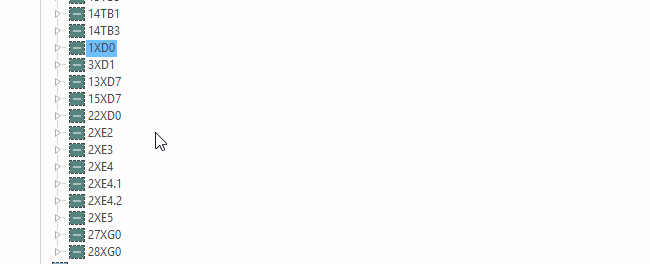

Hallo allerseits, irgendwie steh ich egrade auf dem Schlauch.............
Wieso kommt im Klemmenleisten Navigator die Klemmenleiste 22XD0 vor der Klemmenleiste 2XE2 ?
Wee kann ich diese Sortierung den Ändern?

alphanumerische Sortierung
Ziffern vor Buchstaben...
Subst. (alphanumeric sort) Eine Methode bei der Sortierung von Daten, z.B. von Datensätzen, bei der folgende Sortierfolge gilt: Satzzeichen, Ziffern, Buchstaben (dabei Großbuchstaben vor Kleinbuchstaben), verbleibende Symbole.
Gefunden auf https://www.enzyklo.de/Lokal/40099

Bin ich verwirrt??
Dann müsste doch aber nach der 1XD0 die 2....kommen und nicht die 3XD1?

aber d kommt vor e...
ich verstehe das selber auch nicht so genau, musste mal Googlen

Hallo xxxxxx20
EPLAN zerlegt das BMK in Vorziffer, Kennbuchstaben und Zähler. Sortiert wird nach Kennbuchstaben, Vorziffer, Zähler. Vorziffer wird numerisch sortiert, aber Zähler alphanumerisch (z.B. 1, 10, 11, 2, 3, 4 etc.).
Leider habe ich noch nicht herausgefunden, wo das für Navigatoren einstellbar ist. In Auswertungen kannst du ein Sortierschema festlegen.
