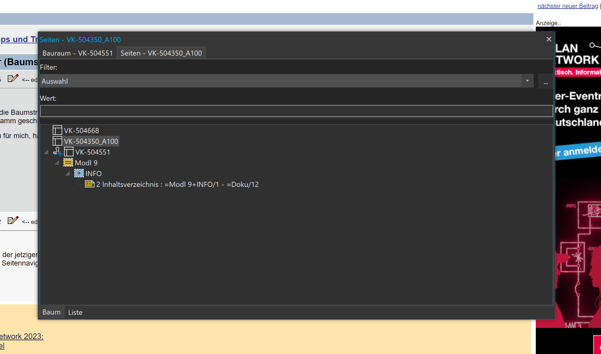

leider kann ich im Seiten Navigator die Baumstruktur nicht mehr öffnen.
Habe schon einiges versucht, Programm geschlossen, F12, es sind immer 2 Monitore angeschlossen.
Leider ist es alles noch ziemlich neu für mich, hab auch schon einiges gelesen und ausprobiert mit dem Navigator, leider ohne Erfolg.
Grüße Roland

Würde mal den Seitennavigator von der jetzigen Platzierung lösen und irgendwo hinschieben.
Evtl. kannst du dann links unten am Seitennavigator von Liste auf Baumansicht umschalten.

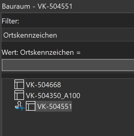

was noch seltsam ist, ein blaues kreuz am Projekt 504551?
Was bedeutet das?

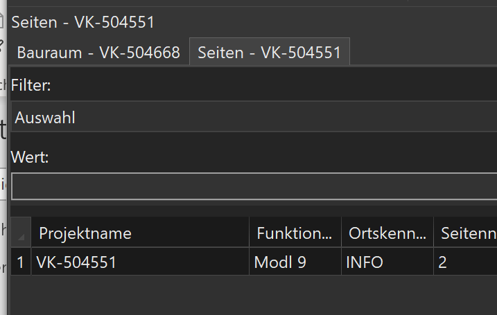

Hallo Juke,
danke für die Antwort, hab den Nav. gelöst, auf die andere Seite.
Ich kann im Projekt 504551 mit blauem Kreuz nur eine Seite öffnen (IHVZ)
Die anderen zwei Projekte kann ich nicht mehr öffnen.
Hab auch schon alle Filter ausprobiert.

Lösche mal deinen Filter. In deinem Screenshot sieht es so aus, als ob du einen Filter aktiv hast.

Original erstellt von Roland14:
Was bedeutet das?
Schau mal hier:
https://www.eplan.help/de-DE/Infoportal/Content/Plattform/2022/Content/htm/projects_k_icons.htm?Highlight=Icons%20f%C3%BCr%20Projekte
