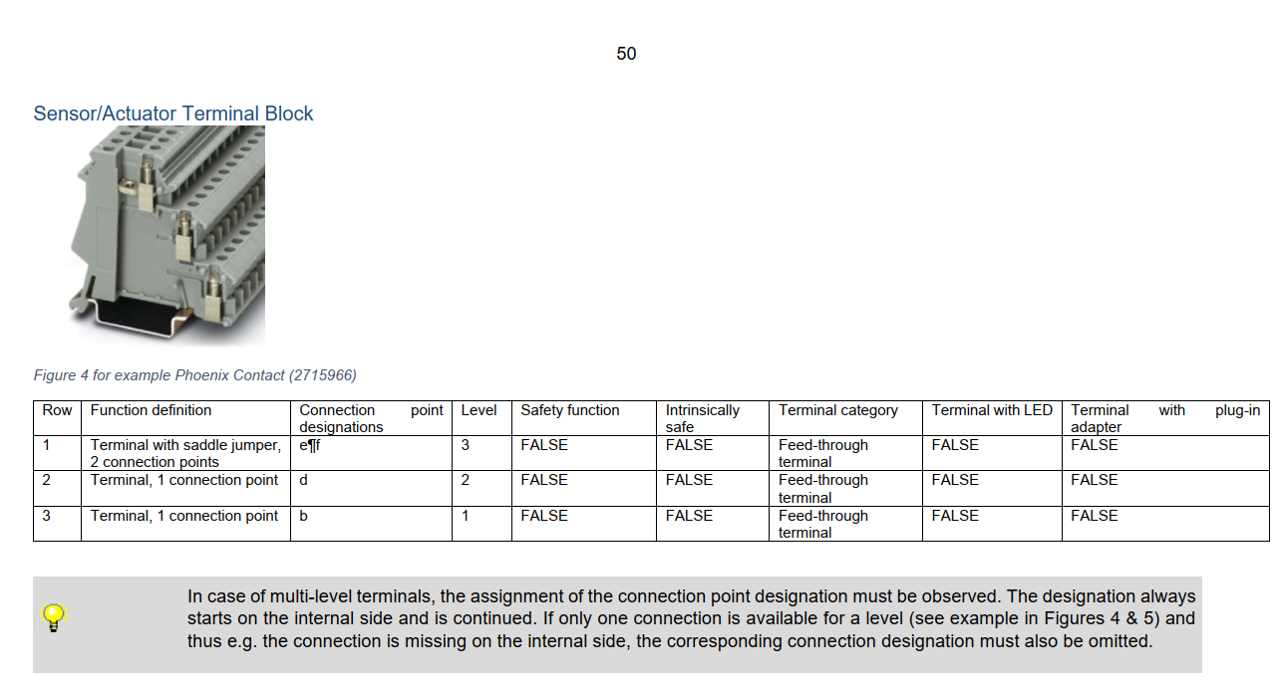

Guten Tag in die Runde,
ich hätte mal ein Frage zur Darstellung von Sensor-Aktor-Klemmen.
Wenn ich z.b. die Phoenix PTIO 1,5/S/3 (PXC.3244410) absetze wird eine Klemmleistennr. vergeben und EPLAN ordnet den Teildarstellungen einzelne Klemmennummer zu.(wie in Screenshot rot eingekreist) So würde man aber eine physikalische Klemme doch nicht bezeichnen. Ich habe es daneben mal so eintragen wie ich in meiner anderen ECAD-Welt immer bezeichnet habe. Scheint zu funktionieren. Wie macht Ihr das bei Eueren Schaltplänen?
Gruß Bernd

hallo,
definitv so wie du. ist eine 3-stockklemme bedi uns. hauptklemme ist die sinalebene heisst auch 1, dazu die 1+ und 1- auf ebene 2 uns 3.
erledigt. wie benutzen die von weidmüller.
was eplan vorgibt zählt bei uns nicht

erstellt am: 26. Jul. 2023 09:26    Editieren oder löschen Sie diesen Beitrag!  <-- editieren / zitieren -->   Antwort mit Zitat in Fett Antwort mit kursivem Zitat    Unities abgeben: 1 Unity (wenig hilfreich, aber dennoch)2 Unities3 Unities4 Unities5 Unities6 Unities7 Unities8 Unities9 Unities10 Unities Nur für Bernd Koch 10 Unities + Antwort hilfreich
Hier mal der Auszug aus dem EPLAN Data Standard
Vielleicht hilft das ja auch
