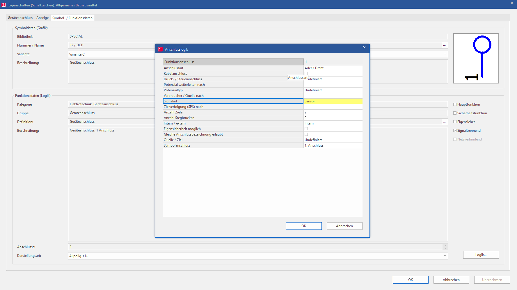

Moin, ist es möglich Eigenschaften der Anschlusslogik per Action oder Skript zu ändern?
In meinem Fall wäre es die Signalart auf Sensor setzten. (siehe Bild)

das geht, hier als Beispiel die Action:
XEsSetPropertyAction /PropertyId:20371 /PropertyIndex:1 /PropertyValue:1

Ich habe noch eine aufbauende Frage:
Ist es möglich in der Befehlszeile Action zu verknüpfen?
Also z.B. per Knopfdruck Signalart und Anschlussart zu ändern.
Oder geht das nur mit per Script?

Du kannst "Aktionen" auch auf einen Butten legen (bis Version 2.9) oder im Menüband erstellen (ab Version 2022)

Mehrere actions in einer Befehlszeile sind nicht möglich.

Korrekt.
Geht dann nur per Script oder mit dem ActionList Tools von ibKastl.
Da kann man eine Aktionslite auf den Button legen und mehrere Aktionen oder Auswertungen ausführen.
