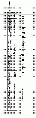

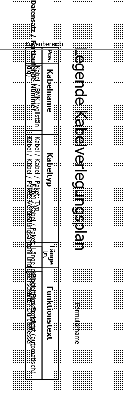

ich möchte eine Tabelle Kabelübersicht 90° gedreht darstellen lassen. Dazu habe ich mir die normale Kabelübesicht kopiert und dann bearbeitet/ um 90° gedreht.
Das Grundgerüst passt auch soweit und auch die 1. Position wird mir in der Tabelle angezeigt aber alle weiteren Zeilen fehlen.
Was mache ich falsch?

Formularausrichtung in der Formulareigenschaften eingestellt??
Spaltenanzahl und Spaltenbreite angepasst?

Das geöffnete Formular ist im Seitennavigator gelistet > RMT (rechte Maus Taste) > Eigenschaften

Hat geklappt!
Musste dort dann noch die Spaltenanzahl und Spaltenbreite anpassen.
