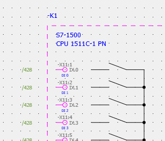

Hallo in die Runde. Ich bin noch Neuling und versuche gerade mir ein Basisprojekt aufzubauen in dem die Dinge grob vorhanden sind, die ich oft benutze.
Ich probiere jetzt schon ein paar Tage rum, den SPS-Aufbau ohne Fehlermeldungen hin zu bekommen, was mir irgendwie nicht gelingt. Hier meine Vorgehensweise.
Ich habe ein Strukturkennzeichen mit der Bezeichnung KF1 angelegt unter der ich eine Übersichtsseite angelegt habe auf der ich aus den Artikeldaten eine
Siemens S7-1511C-1 PN abgelegt habe. Auf verschieden anderen Strukturkennzeichen und Einbauort benutze ich dann die EAs wie z.B. auf einer Seite eines
Bedienpultes mit der Bezeichnung +02 (Bedienpult). Ich bekomme an fast allen EAs die Medlung "Mehr als ein E-/A-Anschluss mit gleicher Darstellungsart an einem Kanal"
angezeigt. MIt dem Hilfetxt zur Meldung komme ich irgendwie nicht klar. Im SPS-Navigator habe ich viel rote ausrufezeichen mit dem Hinweis
"Überlagerte Schablone (mit Meldung) "  Was muss ich wo tun?

Prüf doch mal die darstellungsarten für den Anschluss X11:1.
Den hast du ja auf 2 Seiten dargestellt.
Eine Seite muss Logik Übersicht sein und die andere Logik allpolig.....

Pardon, X11:1 ist es nicht, das kann man an den Symbolen vor den Bezeichungen erkennen (Darstellungart Allpolig und Übersicht).
Es sind die Pins unten: X11:21 und alle weiteren haben die gleichen Kanäle wie die oberen X10-Anschlüsse.
Der Kanal ist in gescheifter Klammer {0} und ist je Betriebsmittel eindeutig zu vergeben, idealerweise nummeriert von 0 bis 16/32...

Aber sollte das bei einem importierten Symbol aus dem Data-Portal nicht alles richtig vorbesetzt sein?

Wahrscheinlich hast du da eine Kompakt CPU von SIEMENS, richtig?
Bei den Makros aus dem DataPortal sind leider die Kanäle für Ein / Ausgänge und Analog immer mit 0,1,2,... bezeichnet.
Du darfst aber nur einmal den Kanal verwenden.
Also musst du entweder die Eingänge mit 0 beginnend durchnummerieren und dann die Ausgänge und die Analoganschlüsse oder andersrum, auf jeden Fall eindeutig.

trotzdem ist ist auch X11:1      siehe Anlage

X11.1 ist ja auch Kanal 0 und der wird halt bei dir öfter benutzt .

Ja, ich habe eine Kompakt-CPU von Siemens, habe auch schon beide (1511C + 1512C) ausprobeirt mit den selber Ergebnis.

Ich glaube, die Makros sind an der Stelle alle falsch

Das Durchnummerieren hat funktioniert.
Hab jetzt nur noch eine Fehlermeldung der SPS, siehe Screenshot.

Der verbleibende Fehler sind alle Anschlüsse ab dem Kanal 32 bis nach unten.
Du siehst im Navigator den Würfel der Platzierung, es fehlt das Geodreieck der überlagerten Funktionsschablone.
In der Artikeldatenbank fehlen an dem Artikel die Funktionsschablonen ab Kanal 32 bis unten…
