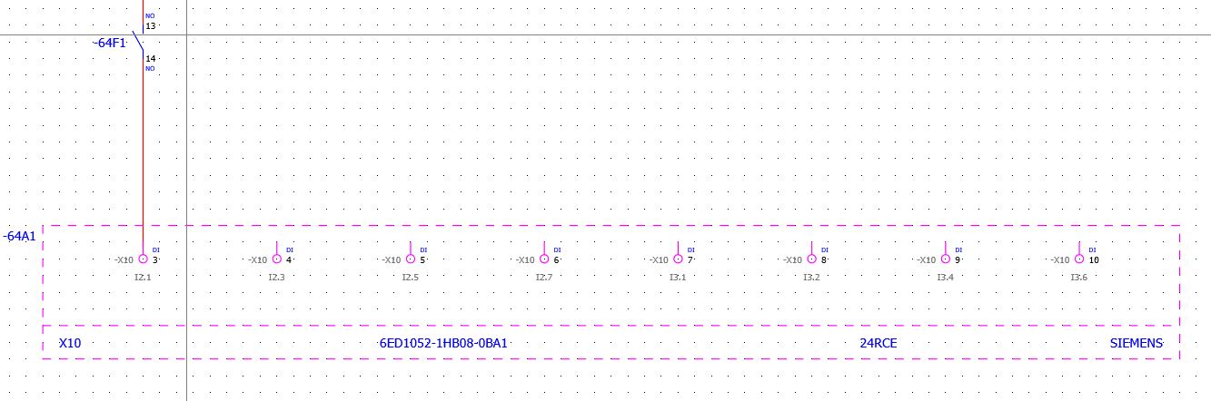

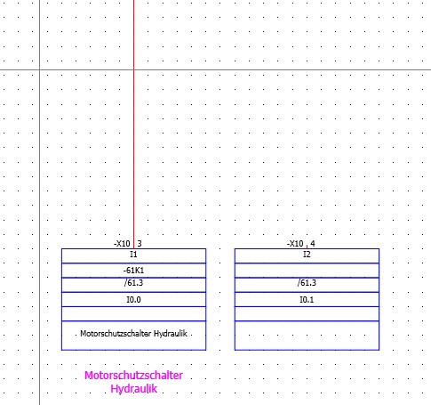

Guten Abend zusammen,
ich möchte eine Siemens Logo im Schaltplan darstellen.
Seite 1: unten alle 8 Eingänge
Seite 2: oben alle 4 Ausgänge
(lade morgen ein Bild hoch von früheren Makros)
Leider bekomme ich aus dem Data Portal nur die einzelnen Eingangs-/Ausgangsbits. Oder eine Übersicht von allen Ein- und Ausgängen.
Was kann man hier tun oder wie zeichnet ihr die Logo Ein- und Ausgänge?
Danke euch!

schon mal mit Shift + Tab versucht, die Darstellungsarten zu wechseln ?

Ja... anbei ein paar Screenshots unter anderem von einem älteren Makro, welches gesucht wird

Ja, das hast recht. Bei diesem Artikel fehlt diese Darstellung.
Nimm z.B. das Makro von einer anderen, zb. 6ED1052-2HB00-0BA6, da ist es dabei..
