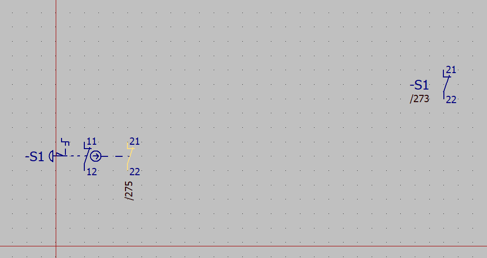

Hallo, ich habe ein Not-Aus Öffner Symbol auf einer Schaltplanseite dargestellt (Hauptfunktion), neben diesem Symbol habe ich einen zweiten Öffner Kontakt platziert, wo ich die Einstellung des Paarquerverweises eingestellt habe. Von diesem Zweiten Symbol mit Paarquerverweiseinstellung soll auf den zweiten Kontakt auf einer anderen Schaltplanseite verwiesen werden, dieses funktioniert aber leider nicht.
Wenn man auf dem Querverweise klickt springt man immer auf das Not-Aus Symbol mit Hauptfunktion Einstellung.
Welche Einstellung muss ich vornehmen, damit ich mittels Paarquerverweis auf meinen zweiten Kontakt auf einer anderen Schaltplanseite springen kann.

ich würde schon gerne helfen, aber wenn ich wie auf meinem Bild einen Not-Aus einfüge und rechts daneben einen Hilfskontakt (O) als Paarquerverweis setze ... und dann an anderer Stelle im Plan aus dem Betriebsmittelnavigator diesen Hilfskontakt (allpolig) platziere .... ist alles super (naja, unter Eigenschaften noch die Anzeigen modifizieren) ... eine speziellen Option in den Projekteinstellungen kenn ich nicht, vielleicht ist jemand Anderes schlauer.

Hier vermute ich, dass die Anschlussbezeichnungen zwischen der Haupfunktion und dem Paarquervewrweis-Kontakt gleich oder leer sind.
Die Anschlussbezeichnungen der Hauptfunktion müssen sich von den Anschlussbezeichnungen des zusätzlichen Kontakts unterscheiden, z.B. 11/12 an der Hauptfunktion, 21/22 an dem Paarquerverweis-Kontakt.
Das Gegenstück zum Paarquerverweis muss dann wieder die Anschlussbezeichnungen 21/22 haben.

Warum überhaupt den Paarquerverweis? Das kann Eplan doch automatisch.
Zweites Register ANZEIGE, dort unten auf Register KONTAKTSPIEGEL.
Der wird leer sein, deshalb auf das +-Zeichen für NEU.
Dann hat man die Wahl:
-Kontaktspiegel am Schaltzeichen
-Kontaktspiegel im Schaltplanpfad.
In deinem Fall also Kontaktspiegel am Schaltzeichen.
Das war's.

Hallo, es hat soweit geklappt ich kann von dem Kontakt neben meinem Not-Aus per Querverweis in die eine Richtung auf den Hilfskontakt springen.
Leider kann ich aber nicht wieder zurück in die andere Richtung springen , welche Einstellungen muss ich hier vornehmen?

Fahre mit dem Mauszeiger bei gedrückter Steuerungstaste langsam direkt auf den Querverweis, nicht auf das Symbol. Der Mauszeiger ändert sich in einen Finger, auf den gewünschten Verweis klicken.

Kontrollier mal ob dein Paarquervereis als "Hauptfunktion" markiert ist, darf keine Hauptfunktion sein wenn du mit "F" vom Hilfskontakt zum Paarquerverweis springen willst.

Kontaktspiegel am Schaltzeichen setzt voraus dass man die Funktionsschablonen sauber pflegt, wer das nicht macht kann sich mit Paarquerverweisen weiter helfen.
Ganz genau so! Ferner können Standardzeichnungen ohne Artikel vorbereitet werden, die dann wenn die Artikel (endlich) fest stehen schneller eingearbeitet werden, sollte bei div. 0815 Artikel (Sicherungen, MS-Schalter und viele andere) theoretisch kein Problem sein. Was in der Praxis ... mit dem Datatportal .... reine Theorie ist.   bzw. Wunschdenken

macht gar keinen Sinn. Die zwei Möglichkeiten in einem Allpoligen Stromlaufplan die Hilfskontakte über die Kontaktspiegeldarstellung in den Eigenschaften, oder als Paarquerverweis zu erstellen sind völlig ausreichend.
Die Darstellungsart innerhalb eines Stromlaufplantyps (allpolig, einpolig, Übersicht) zu mischen, ist nicht empfehlenswert.
