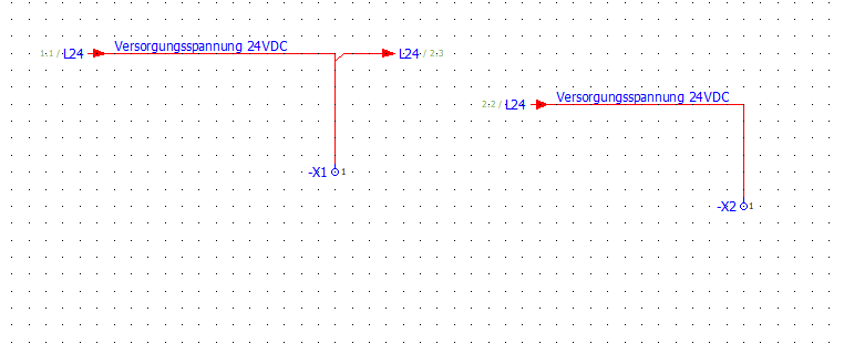

Hallo und guten Abend
ich habe da mal eine kleine Frage.
Ich bin da bei den Abbruchstellen auf den Anzeigetext „Beschreibung der Abbruchstelle (automatisch) <24811>“ gestoßen …. und jetzt grübel ich …. woher Eplan sich den automatischen Text holt? … Also … wie geht das mit diesem Text, falls ich es verwenden möchte?
LG Petra

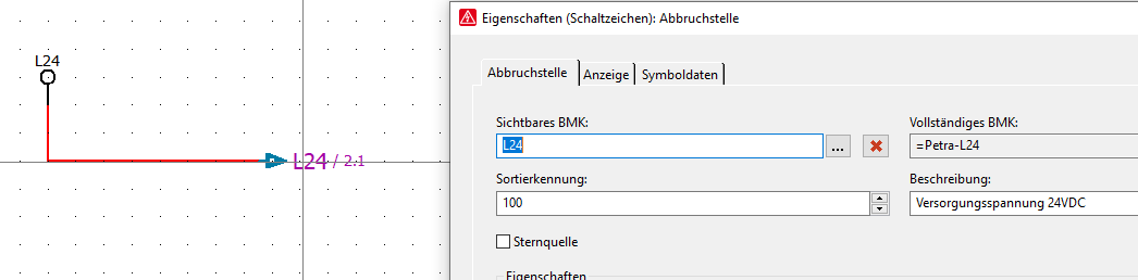

Das dürfte die Beschreibung sein, die du an der ersten Abbruchstelle eintragen kannst.
Ralf

Moin Moin ...
wow ... habe ich glatt übersehen ... ich habe da wieder viel zu kompliziert gedacht und an ganz anderen Stellen gesucht.
Herzlichen Dank
LG Petra
