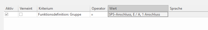

gibt es eine Möglichkeit,
einen SPS-Auswertung (SPS-Diagramm) so zu filtern,
das alle Versorgungsanschlüsse z.B. SPS-Anschluss, SPS-KV (+)/(-)
nicht mit auf der Auswertungsseite ausgegeben wird?
Ich experimentiere schon mit dem Funktionsfilter.

ich verwende eine Vorlage und habe dort bei "Funktionen:Filtereinstellung" folgendes (siehe Bild) eingestellt.

Danke, das teste ich gleich mal.
