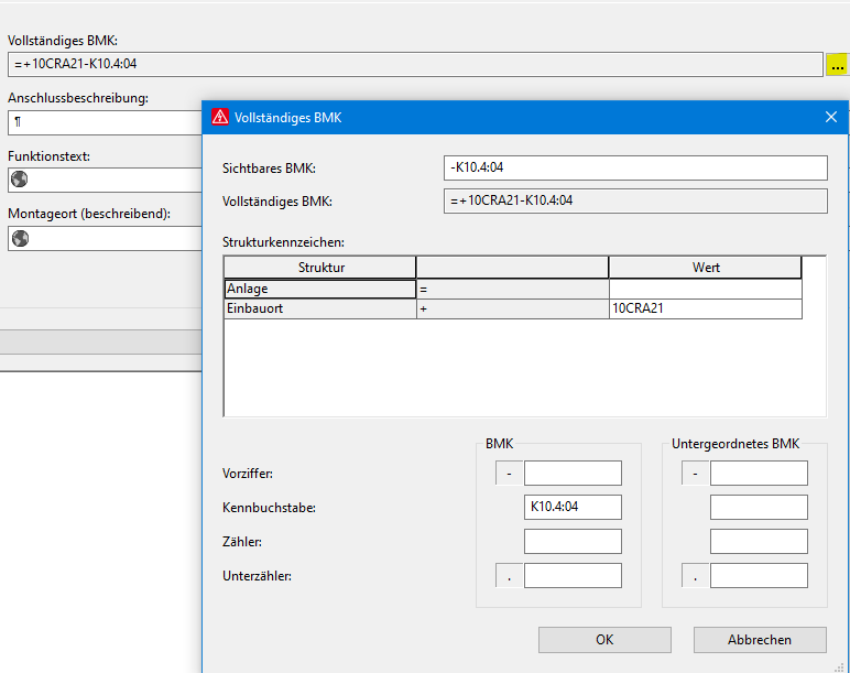

auf Kundenwunsch muss ich, als sichtbares BMK folgendes verwenden -K10.4:04
Allerdings wird beim Eintragen die 04 sofort in die Anschlussbezeichnung übertragen.
Wie kann ich das verhindern bzw. wie kann ich das eintragen?

Guten Morgen.
Eingeben kannst Du das, wenn Du ganz rechts im Dialogfenster rechts oben auf die drei Punkte klickst - siehe Bild im Anhang.
Auf weitere negative Auswirkungen habe ich es nicht getestet...
