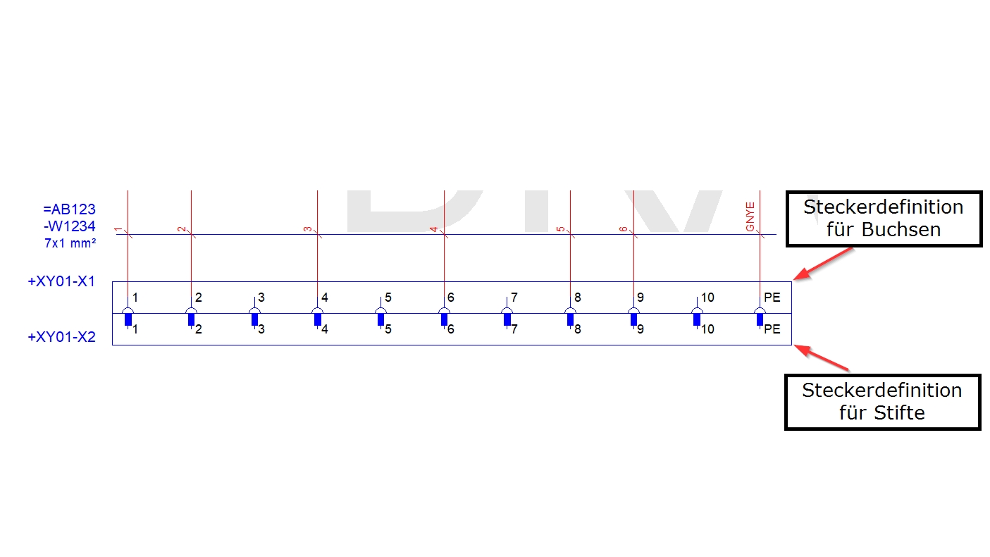

Hallo, ich möchte an einen Kabel nur den Stift eines Steckers darstellen und in einem externen Gerätekasten der die kundenseitige Einspeisung darstellt soll die dazugehörige Buchse dargestellt werden.
Wie geht dieses?
Im E-Plan kann ich immer nur beides zusammen Stift/Buchse platzieren?
Wie kann man beide dieses trennen, sodass man eine Einzelplatzierung hat?

Buchsen und Stecker getrennt zeichnen geht schon ... siehe Bild im Anhang

Bis zur Version 2.9 hatte man unter <Einfügen / Symbole> die Symbolauswahl im Zugriff und konnte unter <Stecker> gleich die verschiedenen Varianten sehen.
Mit dem Einfügezentrum geht das nur indirekt, indem du das Stecker-/Buchse-Symbol wählst und heruaus ziehst, aber NICHT platzieren. Drücke die Backspace-Taste und du bist in der alten Symbolauswahl.
