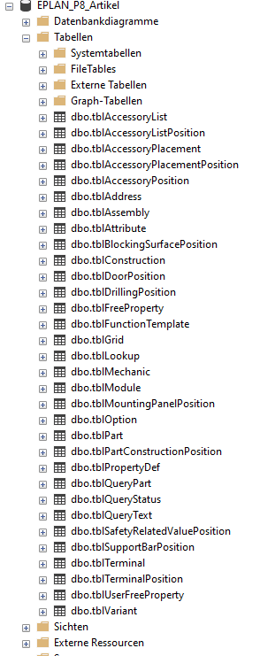

ich würde gerne Information der SQL-Datenbank per Skript auslesen und ggf. schreiben. Eine beispielhafte Information ist(im xml) P_ARTICLE_DESCR1 nur leider finde ich die Information in der Datenbank nicht.
Nun meine Fragen, wo finde ich die Information, wie kann ich Sie auslesen bzw schreiben.
Besten Dank!

In der Datenbank gibt es die [tblPart]
Dort finden sich die Spalten [description1],[description2],[description3]
(Jeweils mit dem Sprachenpräfix wie in der XML)
Das verändern vor Artikeldaten auf SQL-Ebene verursacht gerne Probleme, da Eplan nicht erkennt, dass etwas geändert wurde.

bei mir gibt es die Tabelle tblParts nicht. Woran könnte das liegen?

Welche Version hast du?
Diese DB wurde mit 2.4 erstellt und dann immer weiter hochgezogen.

Das sieht aus wie EPLAN 2022 / 2023 mit den 7 Tabellen. Diese sind nicht mehr "lesbar".
Die Artikel lesen/schreiben/importieren geht nur über die EPLAN Aktionen.
Bis EPLAN 2.9 SP1 war es noch möglich direkt in die SQL Tabellen zu schreiben, mit all seinen Vorteilen und auch vielen Nachteilen.

Danke für die Antworten ich habe die 2023 Version. Also direkt die Informationen per Query zu extrahieren nicht möglich...
