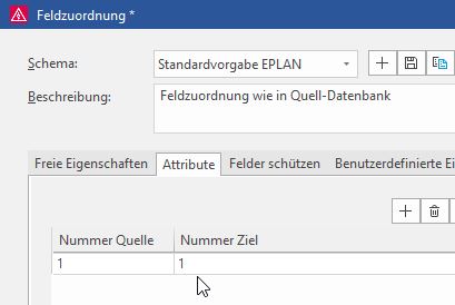

die Suche in 2023 funktioniert bekanntlich anders als bisherige Versionen.
Deshalb möchte ich die Daten von Funktionsgruppe <222026> in Artikel Bezeich.3 <22006> verschieben.
Ist das beim Import von XML-Artikeldaten möglich?
z.B. mit der Feldzuordnung - wer hat damit Erfahrung
oder muss ich die Daten extern manipulieren?

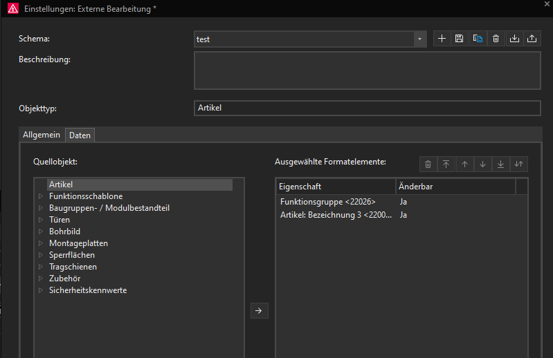

Anderer Ansatz:
Könnte das mit der neuen Funktion RMT "Daten exportieren" klappen?
Ein bisschen mehr als die 2 benötigten Eigenschaften könnte man natürlich noch mit ausgeben...

Danke Werner,
diese Lösung ist natürlich viel komfortabler
