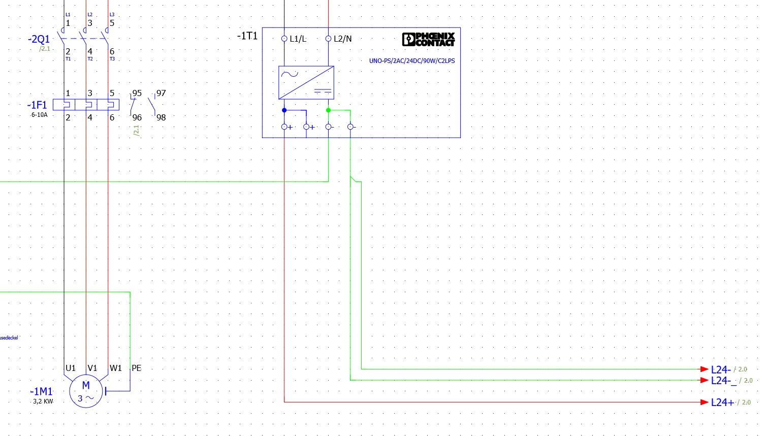

Guten Morgen,
bin neu hier, da fehlt etwas der Überblick. Gibt es ein Sammel-Topic für vermeintlich einfach zu beantwortende Fragen ?
Folgendes:
Ich bin ein P8 Newbie und stoße immer wieder auf neue Probleme.
Aktuell ist es so, dass mein komplettes 0V Potential der Steuerspannung (24 VDC) grün gekennzeichnet wird, also Erdpotential, sobald ich die 0V am Netzteil mit Erde verbinde.
Kann man das einstellen ?

du müsstest ggf eine Trennklemme einbauen.
oder bei der Logik am Betriebsmittel (Klemme bzw Netzteil) auf M bzw auf PE stellen

ich vermute, die Verbindung nach links ist eine Verbindung zum PE und darüber kommt die grüne Farbe.
Am Netzteil sind 2 Anschlüsse mit der Bezeichnung "minus", die dann intern im Gerät gebrückt sind.
Öffne eine der Minus-Anschlüsse, auf dem Reiter Symbol/Funktionsdaten findest Du unten einen Button Logik.
In dem neuen Fenster gibt es eine Zeile "Potential weiterleiten" nach.
Da steht vermutlich links "2" und rechts "1".
Bitte lösche beide Ziffern und lasse die Zellen leer.
Damit ist Symbol nicht mehr intern verbunden.
Dann bitte die Verbindungen aktualsieren.

Vielen Dank, das war die Lösung.
Genau, von links kommt das Erdpotential.
