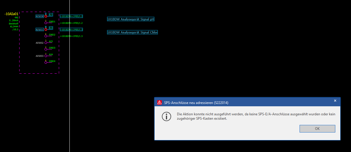

Guten Nachmittag,
habe folgendes Problem:
Ich möchte gerne meine AI Karten neu adressieren nur habe ich jetzt das Problem, dass mir die Meldung wie im Anhang ersichtlich aufscheint.
Kann es sein , dass ich hierbei einen Fehler im Makro habe oder sind es eher die Projekteinstellungen.
Bin für jede Hilfe dankbar.
Beste Grüße Oliver

anscheinend hast Du keinen SPS-Eingang oder -Ausgang selektiert.
Bitte öffne den SPS-Navigator
Bei EPLAN 2.9 im Menü Projektdaten > SPS > Navigator
und siehe Dir dort die SPS-Karte an.
Dort sollten in deinem Fall "SPS-Anschluss AE" enthalten sein.
Markiere die gesamte Karte und dann kannst Du im Kontextmenü (rechte Maus) "Adressieren" auswählen.

deinem Screenshot nach könnte man den Eindruck haben, dass Du nur die Anschlüsse auf der Übersichtsseite grafisch markiert hast.
Dazu gibt es ja noch die allpolige Darstellung - diese Anschlüsse wollen auch mit neu adressiert werden und müssen dann auch irgendwo entsprechend angewählt werden.
Was bei mir zuverlässig funktioniert:
An der Hauptfunktion (SPS-Kasten) die Eigenschaft "Startadresse der SPS-Karte <20419>" entsprechend abändern.
Dann diese Karte(n) im Betriebsmittel- oder SPS-Navigator komplett markieren und dann neu adressieren.
Sind mehrere (viele) Baugruppen neu zu adressieren, bietet sich zum Editieren der Startadresse auch die tabellarische Bearbeitung an.

Hallo an Alle,
habe den Fehler jetzt gefunden. Es lag an der Funktionsschablone meines Makros dort war die Reihenfolge der AE/GND falsch.
Nach Richtigstellung funktioniert jetzt alles mühelos.
