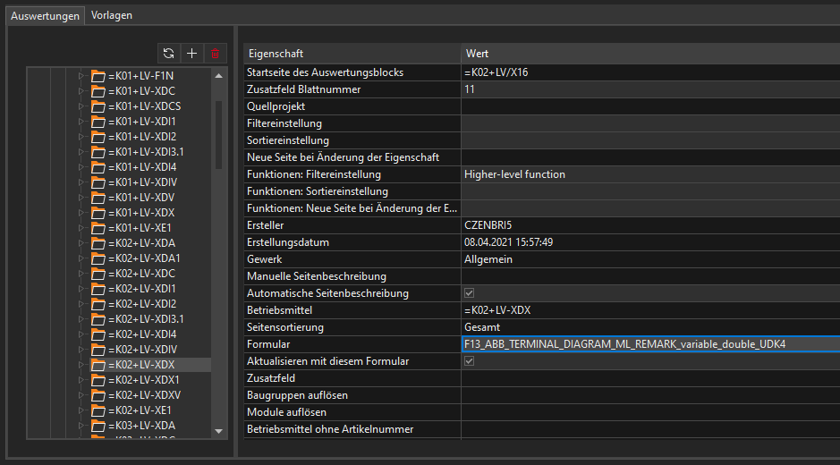

Guten Morgen zusammen... ich bin hier schon seit längerer Zeit stiller Mitleser und absoluter Anfänger in EPlan... aktuell arbeite ich hier mit den Versionen 2022/2022 und importiere Projekte, die in den Vorgängerversionen entstanden sind.... genauer gesagt, arbeite ich noch nicht wirklich mit produktiv EPlan... das soll aber jetzt step by step passieren. Nach einem Grundlagen EPlanseminar befasse ich mich zwischenzeitlich immer mehr mit dem Programm und versuche Einblick zu erhalten, um die importierten Projekte (SPS-Steuerungen, 10 kV und 5,5 kV-Schaltanlagen) so zu verstehen, dass ich sie selbst anpassen und Veränderungen korrigieren kann, ohne dass sie wieder zum Ing-Büro zurückgeschickt werden.
Es tun sich natürlich jede Menge Fragen auf und ich habe hier niemanden, der mir das auf die schnelle beantworten kann... jetzt im aktuellen Fall finde ich keine weiteren Informationen, aber für euch ich das sicherlich recht fix beantwortet...

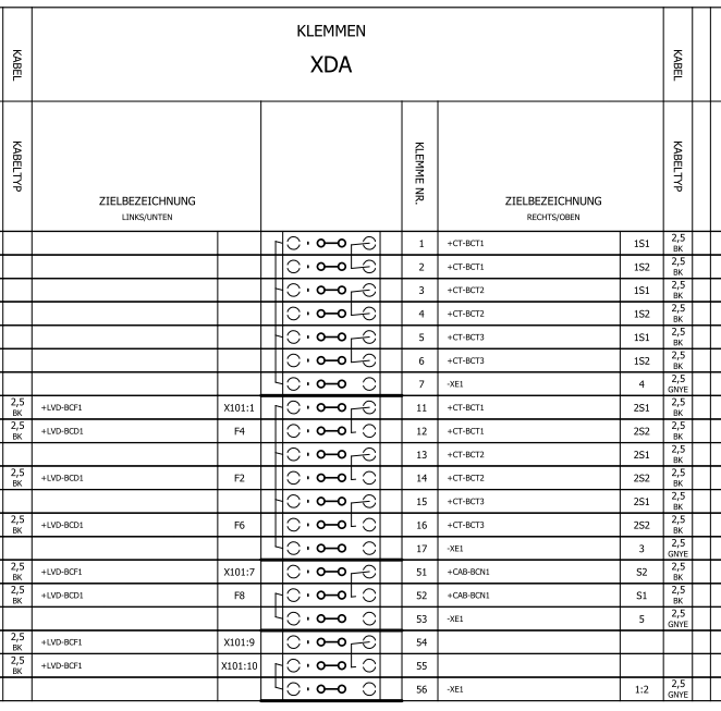

Ich habe hier ein importiertes Projekt, was u. a. wohl einen (angepassten) dynamischen Klemmenplan hat...ich kann mir mehrere Varianten anzeigen lassen, aber warum kann ich sie nicht auf meiner Festplatte finden... würde sie gerne weiter anpassen, oder auch in einem ganz anderen Projekt benutzen wollen?!

Die Formulare liegen eigentlich unter xxxx\EPlanP8\Data\Formulare\FirmaXX.
Ev. sind die nur im Projekt vorhanden.
Dann musst die Stammdaten abgleichen (Vom Projekt zur Arbeitsstation)

danke dir.... der Stammdatenabgleich war es
