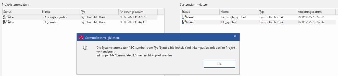

beim Stammdatenabgleich in 2023 erhalte ich die Fehlermeldung,
dass IEC_symbol inkompatibel ist!
Es darf doch nicht sein wenn ich ein bestehendes Projekt mit der Version 2023 öffne und anschließend einen Abgleich starte, dass ich nicht mit neuesten Symbolbibliotheken aktualisieren kann.
Oder ist das nur ein lokales Problem?

Zwei Möglichkeiten:
1. Jemand hat die Symboldatei in den Stammdaten verändert (vielleicht eigene Symbole dazugezeichnet); oder
2. Jemand hat in den Projektstammdaten die Symboldatei verändert, bzw. Abgleich von Projekt- nach Systemstammdaten gemacht.

hier muss man, wenn es mit EPLAN-Methoden nicht zu aktualisieren ist, mit der Zauberwaffe Windows-Explorer die Bibliotheken manuell überbügeln.
Risiko: Wenn die modifizierten Symbolbibliotheken zusätzliche Symbole enthalten sind, gibt es nach dem überschreiben ggf. Darstellungsfehler!!!
Tipp: Vorher Sicherheitskopie des Projektes machen.
Tipp: Das Projekt darf nicht in EPLAN geöffnet sein, sonst Du ggf. nicht alles überschreiben.

ich konnte den schuldigen Jemand ausfindig machen
Eplan hat bei der neuen Symbolbibliothek ca. 200 Symbole gelöscht
alle 3000er Sym-Nr. waren bereits gesperrt und wurden mit dieser Version gelöscht (Reduktion der Symbolanzahl von 1035 -> 858)
Wenn im Projekt ein gesperrtes Symbol verwendet wurde, dann ist der Stammdatenabgleich natürlich inkompatibel
