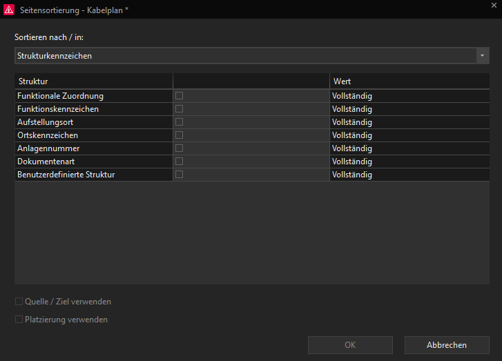

Zur ersten Antwort: Ich habe bei P8 2023 anscheinend keinen Einbauort, siehe screenshot. Mit Funktion und Ort hatte ich auch schon eine Menge rumgespielt. Teilweise auch erfolgreich, da die Kabelpläne vorher in "einem Block" ausgewertet waren. Nun sind sie schonmal den Orten zugeordnet.
Zur zweiten Antwort: Genau das war auch die Info, die ich habe. Ich sträube mich auch ein zweites Kabel einzuzeichnen obwohl ich selbst das schon ausprobiert habe um zu sehen, was passiert  . Leider gibt es aber ein vergangenes "Projekt", wo an jedem Ort bzw. Schrank auch die Auswertung der ankommenden Kabel existiert. Das habe ich nun versuch nachzuvollziehen, bisher ohne Erfolg. Ich habe die Leitung als Paarquerverweis eingezeichnet, das wird aber nicht ausgewertet.

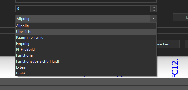

Vielleicht die Darstellungsart als Extern oder Funktional einstellen? (siehe zweiten Screenshot)

Einbauort heisst in 2023 "Ortskennzeichen"
Dann noch den Haken bei "Quelle/Ziel verwenden" setzen, dann sollte das eigentlich klappen. Siehe auch die Hilfe dazu:
https://www.eplan.help/de-de/Infoportal/Content/Plattform/2023/Content/htm/formgeneratorgui_d_seitensortierung.htm?tocpath=EPLAN-Plattform%7CAuswertungen%20erzeugen%20und%20Beschriftungen%20ausgeben%7CAuswertungen%7CReferenz%7C_____2

An der Stelle Seitensortierung (Screenshot "Seitensortierung/Kabelplan")
setzt Du oben Strukturkennzeichnen, dann die Checkboxen bei Funktions- und Ortskennzeichen.
Damit bekommst Du ortsbezogen Kabelpläne, die sich automatisch in die Struktur passend einsortieren.
PS: Falls Du schon Kabelpläne hast, erst die alte Auswertung löschen.

setze bitte mal bei der Seitensortierung zusätzlich neben Strukturkennzeichen oben und den Checkboxen Funktions- und Ortskennzeichen bitte unten die Checkbox "Quelle / Ziel verwenden".
Nun wird das Kabel bei 2 Zielen bei Quelle und Ziel ausgegeben.

jetzt habe ich plötzlich ungefähr 70 Orte, wo vorher nur 16 waren. Ich konnte aber automatisch ausgewertete Kabel zweimal an den richtigen Stellen finden. Das werte ich dann erstmal als Durchbruch, muss jetzt noch das Projekt überarbeiten, dass diese Auswertung sauber funktioniert.
Ich hatte es jetzt nochmal unter Auswertung->Vorlagen an beiden Orten neu gesetzt: Funktion, Ort und Quelle/Ziel verwenden. Dann kam dieses etwas unerwartete Ergebnis. Ich hatte es absichtlich nicht in den Projekteinstellungen... Naja, mal weiter arbeiten
