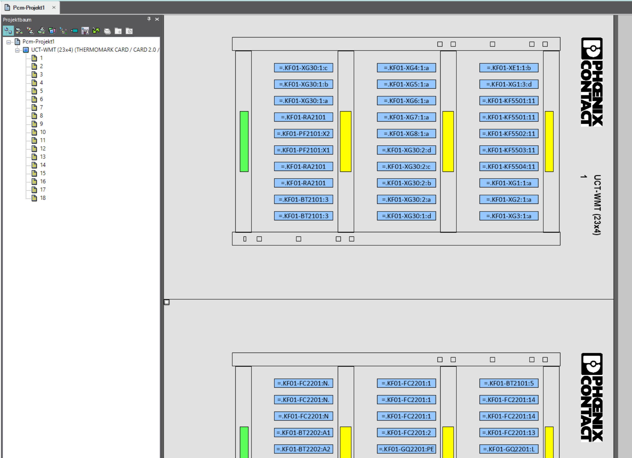

Hallo Eplan Gemeinde
Ich komme momentan nicht weiter und hoffe es kann mir einer helfen
Ich will aus dem Eplan Projekt eine Einzeladerbeschriftung rausbekommen. Die soll anschließend ans Phoenix marking programm übergeben werden.
Das Format soll so aussehen:
BMK (evtl mit projektstruktur) : Anschluss
Also wenn ich einen Motorschutzschalter -QB101 habe der die Anschlüsse 1,2,3,4,5,6 hat brauch ich 6 Einzeladerkennzeichen
-QB101:1
-QB101:2
-QB101:3
-QB101:4
-QB101:5
-QB101:6
Wenn noch ein Hilfsschalter dabei ist noch die -QB101:13 und 14
Ich habe schon über Fertigungsdaten/Beschriftung verschiedene Auswertungstypen probiert, aber es hakt immer an den Anschlussbezeichnungen. Die finde ich in keinen Typ.
Das ganze soll natürlich bei jedem Betriebsmittel und Klemmen funktionieren.
Kann mir hierbei jemand helfen? Welchen Auswertungstyp muss ich nehmen, bzw. welche Formatelemente
Gruß Klaus

Hallo Klaus
Ich habe dazu kein einfaches Rezept.
Wir beschriften die Verdrahtung und Kabeladern ebenfalls nach dem Ziel.
Mit Fertigungsdaten – Export/Beschriftung exportiere ich eine Verbindungsliste. Diese lese ich in eine Access-Datenbank als gelinkte Tabelle ein und setze daraus im wesentlichen alle Quellen und alle Ziele mit einer UNION-Abfrage zusammen. Dann separiere ich mit einer Funktion in dünne, mittlere und dicke Leiter, weil diese unterschiedliches Beschriftungsmaterial brauchen. Das funktioniert mit mm² und AWG/kcmil. Das kommt dann in ein mehrseitiges Excel, ausgarniert noch BMK-Klebern und Klemmentäfelchen. Das ganze ist eine grössere Maschinerie, läuft aber ganz gut.
Kannst du alles mit demselben Material beschriften, oder musst du auch nach Dicke separieren?
Beschriftest du Verdrahtung und Kabeladern?
Vielleicht kann ich dir etwas aufbereiten.
Aber hoffentlich hat jemand einen Vorschlag, wie man das mit EPLAN-Bordmitteln tun kann.

in der Standard-Installation bei EPLAN gibt es ein Beschriftungsschema namens "Smart-Wiring".
Das erzeugt jede einzelne Verbindung und hat direkt die Spalten Quelle und Ziel inklusive Anschlußbezeichnungen.
Das wäre ein Basis für den Export...

Hi Stringeater
ich hab immer das gleiche Material WMT23x4 von Phönix.
Wir beschriften jeden Draht im Schaltschrank jeweils am Gerät mit BMK und Anschlusspunkt mithilfe von Kunststofftüllen in diese wir dann die Phönix Schilder reinschieben.
Mit dem Smart-Wiring bekomme ich die BMK's und die Anschlusspunkte. Das Problem ist nur das da nach Quelle und Ziel unterschieden wird.
Die SPS Anschlüsse bräuchte ich z.B. nicht da hier keine Einzeladerkennzeichnung draufkommt.
Gruß Klaus

Hallo Klaus
Am besten würdest du wohl ein Muster des Smart-Wiring-Outputs und ein Muster einer Liste für Phoenix Contact hochladen. Dazu genügen ein paar wenige Zeilen mit verschiedenen Geräten und einigen Klemmen.
Dann können wir schauen, wie sich das umwandeln lässt.

Hi Stringeater
Hier mal die Files
In dem Zip File sind die beiden Excel Files.
Die Einzeladern.xlsx hab ich jetzt händisch bearbeitet damit ich sie im Marking einlesen kann.
Die SmartWiring.xlsx ist die Export Datei aus Eplan.
Die Schema.png ist ein Screenshoot aus Eplan und die marking.png ist das Resultat nach dem Einlesen in Marking
Ich hab auch den Schaltplan dazu mal mit angehängt
