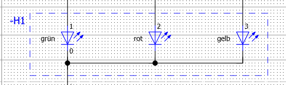

folgendes Problem:
Ich habe in einem fertigen Projekt für meine Meldeleuchte folgende Symbol verwendet. Leider habe ich das damals nicht als Makro überall eingefügt. (Siehe Anhang 1)

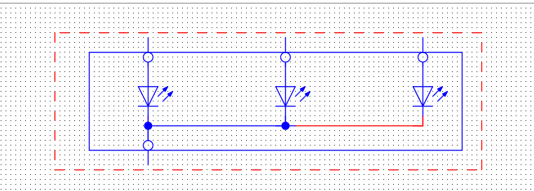

Der Kunde wünscht sich nun, dass ich die Eingänge des Bauteils mit Geräteanschlusspunkten zeichne. Dies würde ich gerne nun im Makro tuen. (Anhang 2)

Wie kann ich die einzelnen Gerätekästen (ca. 500 im Projekt) gegen ein Makro, aus meinem Makroprojekt) tauschen.

Geht leider nicht automatisch (soviel ich weiß). Also alles per Hand. Also Makro ablegen und dann überall da wo benötigt per Hand einfügen.

Eigentlich sind das ja 4 BMK´s. Die Ampel komplett und jede Leuchte extra auch. Sind ja auch mehrere Artikel.

4 BMKs? Viel Spass bei den 4 Zielen eines Anschlusskabels
So wie im ersten Bild kenn ich das von den Anschlüssen - sind alle 4 unten im Fuss der Ampel.
Also ein Kabelziel und deswegen ein BMK.
An den TE:
Mach doch die Variante 2 mit den Geräteanschlüssen hübsch und dann frisch ans Werk
Das alte Teil löschen und das neue aus der Zwischenablage einfügen ist  jeweils nur eine Sache von wenigen Sekunden.
Gruß Werner
Das nennt man dann geschachteltes BMK. Der Gerätekasten (Anschlußmodul) ist das eigentliche Kabelziel. Die Lampen/Hupen, oder sonst was da möglich ist, sind ja innerhalb und haben ein separates BMK.
Ja einfach ein Makro (oder mehr für Varianten der Bestückung) machen und und diese im Schaltplan austauschen. Ist schnell erledigt.
