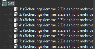

ich habe momentan einen E-Plan von einem Zulieferer bei dem im Klemmen Navigator an den Klemmen...(nicht mehr verwendet) steht (Bild Sicherungsklemmen1).

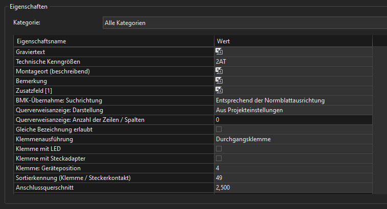

Bei den normalen Reihenklemmen ist das kein Problem die Funktionsdefinition umzustellen (Bild Sicherungsklemmen2).

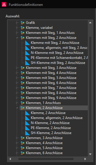

Bei Sicherungsklemmen kann ich aber nur Klemmen, Klemme allgemein, N-Klemme, PE-Klemme, SH-Klemme, 1-7 Anschlüsse auswählen.

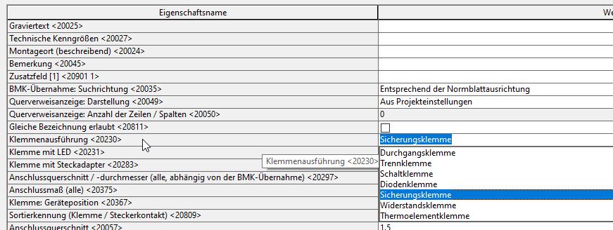

Im unteren Teil der Klemmen Eigenschaften kann ich ja noch Sicherungsklemme auswählen (Bild Sicherungsklemmen3).
Was mich etwas stört das im Klemmen Navigator dann nicht mehr Sicherungsklemme steht sondern nur z.B. Klemme, 2 Anschlüsse.
Ist das jetzt so gewollt in der Version 2023 oder kann ich das irgendwie so einstellen das ich im Navigator wieder "Sicherungsklemmen" angezeigt bekomme?

Hallo Edgar
siehe Klemmeneigenschaften 1.Registerblatt

Das Problem ist das ich momentan wenn ich im Klemmleisten Navigator die Klemmleiste aufklappe an den Klemmen "Sicherungsklemmen (nicht mehr verwendet)" stehen habe.
Stelle ich jetzt auf die neuen Definitionen um, steht da z.B. "Klemme, allgemein... aber ich sehe nicht mehr auf den ersten Blick das es Sicherungsklemmen oder z.B. Trennklemmen sind sondern nur noch "Klemmen".
Vorher "Sicherungsklemmen" -> Nacher "Klemmen" ich möchte aber wieder Sicherungsklemmen da stehen haben.

Der Hinweis "(nicht mehr verwendet)" deutet darauf hin, das es sich um ein veraltetet Symbol handelt. Ich würde das Symbol einfach mal gegen ein Aktuelles tauschen.
Was dein Wunsch betrifft, dass Sicherungsklemme in der Funktionsdefinition auswählbar sei ... ???? ... kann ich nicht nachvollziehen. Ich kenne es auch nur so, wie es "HOC" beschrieben hat, die Klemmenausführung auf "Sicherungsklemme" umzustellen.
