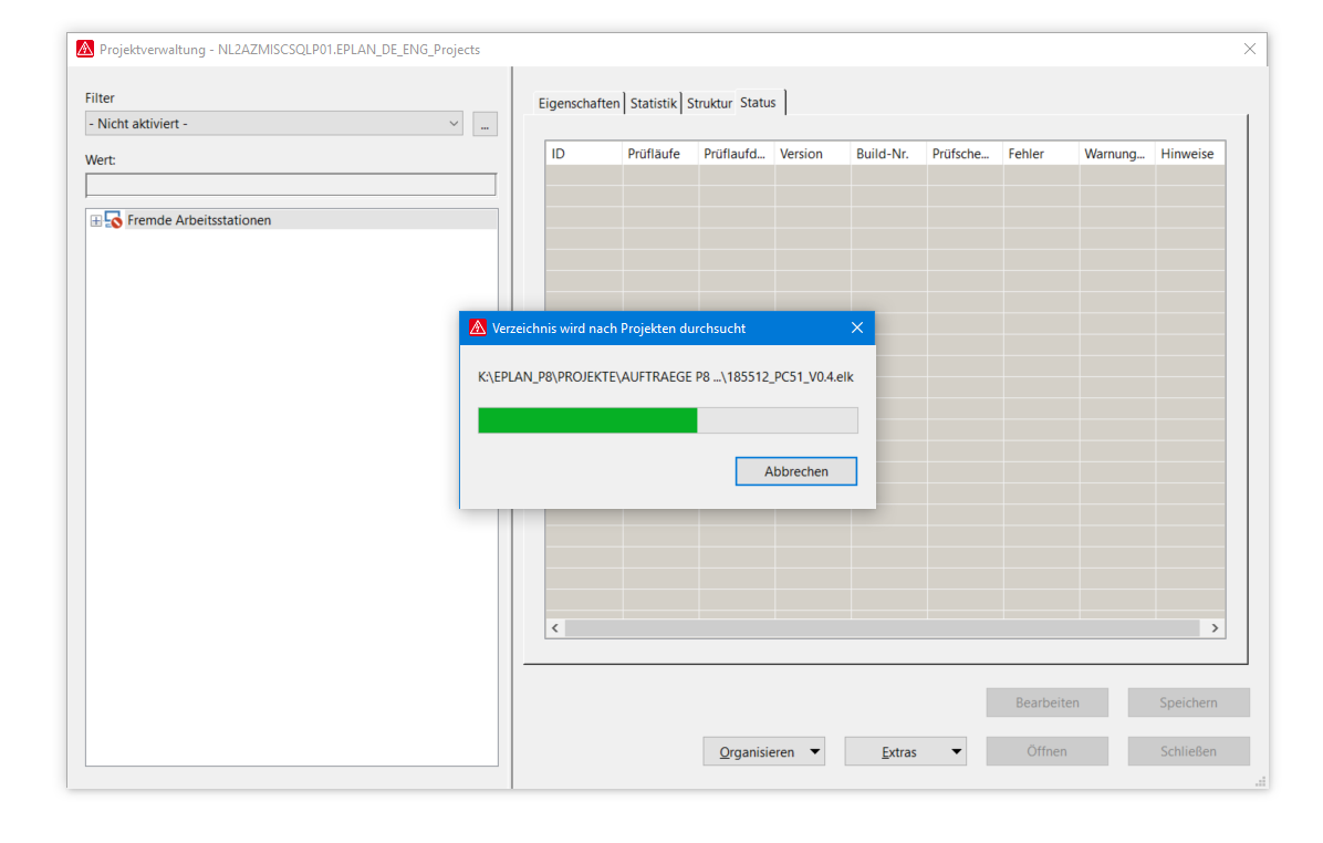

hallo zusammen,
leider wird mir meine eigene Arbeitsstation in der EPLAN P8 Einstellung "Projektverwaltung" nicht angezeigt. Bei meinen Arbeitskollegen und Kollegeninnen schon. Sind diesbezüglich mittlerweile Ideenlos, haben vieles ausprobiert leider erfolglos. Es lässt sich leider nicht anzeigen.
Wäre echt dankbar, wenn mir jemand hier helfen würde.
Amin

bitte unten bei Extras : Verzeichnis einlesen
dann einen PFad auswählen.
Den zeigt EPLAN dann an.

Guten Morgen Ralph,
das haben wir leider auch öfters ausgewählt. EPLAN lädt lädt und lädt, leider erfolglos. deswegen wende ich mich euch.

Moin Armin,
das ist so das Thema bei der Projektdatenbank.
Ich habe gesehen, das Ihr mit SQL-Server arbeitet, das ist eigentlich das schenlle System.
Beim Verzeichnis einlesen werden nun je nach Selektion alle Projekte eingelesen, und das dauert anscheinend auch mal länger. Mir sind Zeiten von 15 Minuten bekannt.
Deshalb arbeiten viele Anwender nicht mit der Projektdatenbank, weil zu langsam, und weil ich gerade im Multiuserumfeld ständig neu die Verzeichnisse einlesen muss.
Viele machen deshalb klassisch Projekt > Öffnen.
Das ist immer ONLINE, ich muss nichts aktualisieren.
Vielleicht hilft es beim Einlesen nur einen Teilbereich einzulesen.

Bedanke mich sehr für deine schnelle Antworten und super Informationen.
Wie gesagt funktioniert generell Verzeichnis einlesen nicht. Ob es ein Teilbereich oder großen, er liest ein, lädt aber es ändert sich danach nichts.
