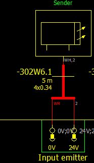

Hallo zusammen
ich habe volgendes Problemchen.
Kabel bekommt keine 'Quelle', 'Ziel' in Kabelübersicht wenn man
von mehrpolige (Quelle) auf einpolige (Ziel) Darstellung umsteigt. S. Abbildung
Woran könnte es liegen?

liegt daran, dass dein Versuch mit Stranganschlüssen zu arbeiten nicht ganz so .... wie soll ich sagen richtig ist. Wenn deine Quelle allpolig ist, so muss auch dein Ziel allpolig sein. Mit einem Stranganschluss bündelst du nur zwischen den allpoligen Anschlüssen und das bedeutet nicht dass es schon gleich einpolig ist.

Schön ist es nicht...
Wenn du am einpoligen Stranganschluss die Bezeichnungen mit Komma trennst sollte Quelle und Ziel am Kabel passen.
Wenn dein Bild korrekt ist muss die einpolige Stranganschlussbezeichnung WH,2 heißen.

Ich finde 4 von 300+ Kabels ohne Qelle, Ziel in Kabelübersicht auch nicht schön.
Es ist nicht meine standard Applikation.
Apropos Verbinding an der dicken Stranglinie ist vorhanden. Auswertung leider noch nicht.
[Diese Nachricht wurde von Juke am 14. Jun. 2023 editiert.]
Ja, heisst 'WH,2'

Zieh mal deine Kabeldefinition runter zu den einzelnen Verbindungen.

Super! Merci viel Mal!
