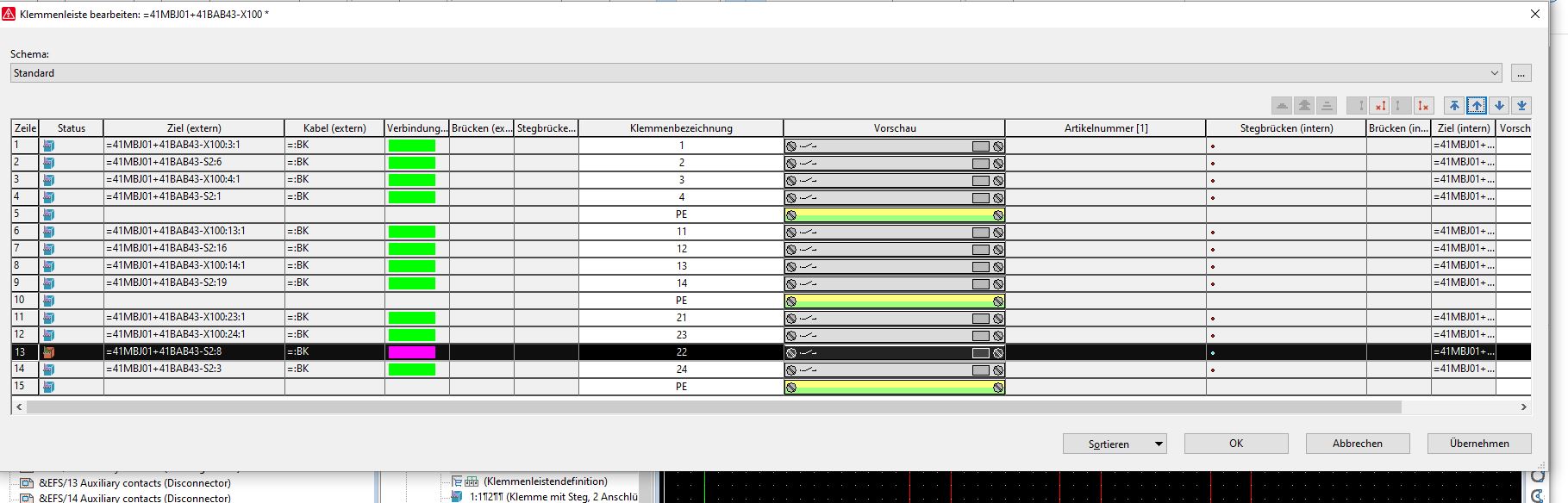

Hallo Gemeinde,
ich stell mich sicher wieder zu doof an, aber ich habe ja Experten hier.
Ich möchte meine PE Klemmen sortieren und habe auch etwas gefunden im Forum aber es möchte nicht so wie ich möchte.
Habe es mit Klemme Geräteposition/Sortierung reinschreiben und wieder rausnehmen versucht genauso wie Kay aus dem Video von Youtube mit der Sortierung(grafisch) 20855 aber nichts funktioniert.
Jedenfalls, wenn ich übernehmen bzw. Ok drücke Reihen sich meine Klemmen zwar numerisch korrekt rein aber die PE klemmen werden wieder ans Ende gesetzt.
In der Tabellarischen Ansicht ist es ja richtig aber im Navigator und damit im Klemmplan halt nicht und ich komm da nicht weiter.
Könnte mir da jemand helfen mit einer Idee oder einem Tipp?
Danke schön
EDIT: Klemme 22 wieder an Ihrem platz nur die PE's halt nicht

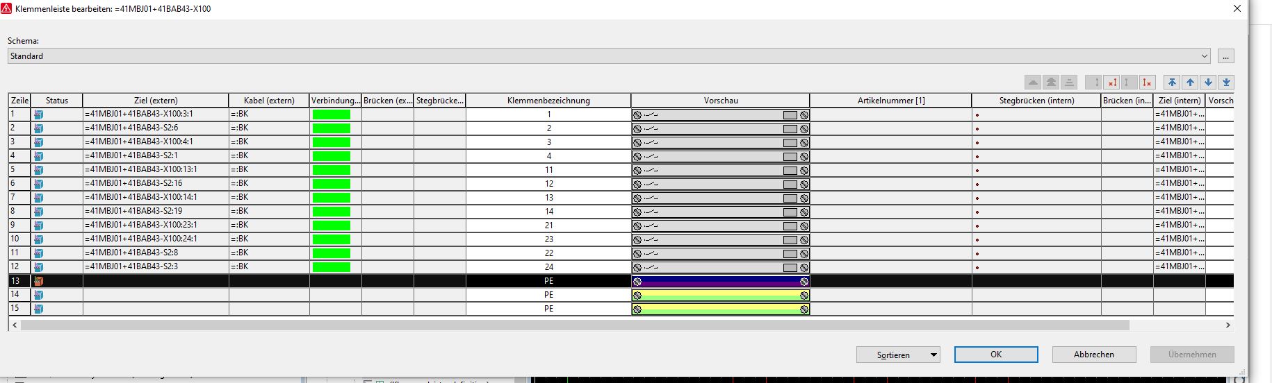

erstellt am: 12. Jun. 2023 18:03    Editieren oder löschen Sie diesen Beitrag!  <-- editieren / zitieren -->   Antwort mit Zitat in Fett Antwort mit kursivem Zitat    Unities abgeben: 1 Unity (wenig hilfreich, aber dennoch)2 Unities3 Unities4 Unities5 Unities6 Unities7 Unities8 Unities9 Unities10 Unities
Anhang !!!
1 Bild Sortiert mit den Pfeilen dann drücken auf Übernehmen, zack die 2,12 und 22 zwar am richtigen Platz aber die PE-Klemmen rutschen wieder runter.

Du hast an der Klemmenleistendefinition die 12 Wandlerklemmen eingetragen.
Die werden immer zuerst verarbeitet.
Die PE-Klemmen werden dann an das Ende sortiert.
Bitte entferne die "Grafische Sortierung" an allen Klemmen.
Bitte entferne die 12 Wandlerklemmen an der Klemmenleistendefinition.
Die Artikel der Klemmen kommt bitte an jede einzelne Klemme.
Nur dann erhältst Du final den richtigen Schaltschrankaufbau.
Tipp: Geräteorientiertes Arbeiten!
Nun kannst Du im Klemmenleistennavigator über Rechte Maustaste den "Bearbeiten"-Dialog aufrufen.
Ich würde unten mit der Schaltfläche "Sortieren" zunächst die "Sortierung löschen" und dann kannst Du die Klemmen sortieren, manuell  oder automatisch.
LG, Ralph Wagner

Sind an der Klemmenleistendefinition auch die PE-Klemmen als Artikel hinterlegt?
Die sind bitte ebenfalls dort zu entfernen.

erstellt am: 13. Jun. 2023 09:37    Editieren oder löschen Sie diesen Beitrag!  <-- editieren / zitieren -->   Antwort mit Zitat in Fett Antwort mit kursivem Zitat    Unities abgeben: 1 Unity (wenig hilfreich, aber dennoch)2 Unities3 Unities4 Unities5 Unities6 Unities7 Unities8 Unities9 Unities10 Unities
Guten Morgen
und vielen lieben Danke =).
Hat also funktioniert.

Moin
na deine Antwort:
"Du hast an der Klemmenleistendefinition die 12 Wandlerklemmen eingetragen.
Die Artikel der Klemmen kommt bitte an jede einzelne Klemme.....u.s.w.

Im Bearbeiten Dialog des Klemmenleisten-Navigators geht einfach grafisch zu sortieren.
LG, Ralph Wagner
