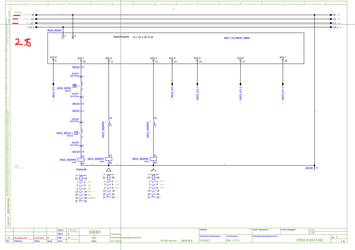

Hallo Alle!
Also ich habe folgendes Problem:
Ich möchte die Adern
-M
-L5
-LT
auf das Ende derselben Seite verlinken (in dem Fall 2.8)
und gleichzeitig möchte ich, dass die Adern
am Ende des Plans
auf die nächste Seite verweisen können.
Leider verpaart das EPLAN Programm dann immer so:
am Anfang des Plans
2.8 die relevanten Querverweise
und 2.1 am Ende des Plans, also verweist dann nicht auf die nächste Seite.
wie kann man die Sache am besten lösen?
Ich selber habe mir überlegt, alle Querverweise die auf diesselbe Seite verlinken sollten, unsichtbar zu machen und den Rest auf die nötigen Seiten.
Ich freue mich auf euren Input!

Servus,
eine Möglichkeit wäre:
im Abbruchstellen-Navigator Rechtsklick auf die Abbruchstelle (M; L5; LT -> Abbruchstellen sortieren -> in der Liste die Einträge rauf/runter schieben.
2. Möglichkeit: Setze an der ersten (gehenden; Symbol "BPIN", Symbol #48) Abbruchstelle die Eigenschaft "Sternquelle"; dann verweisen auf den anderen Seiten alle "kommenden" Querverweise (Symbol "BPOUT", Symbol #49) auf die Sternquelle.
3. Möglichkeit: In den Eigenschaften manuell die Sortierkennung ändern. Ist aber umständlich.
Anmerkung: Ich verwende schon seit langem das Symbol "BP" nicht mehr (Symbol #8, hat zwei Anschlußpunkte). Beim alten Symbol "BP" besteht die Gefahr, dass es sich auf irgend einen freien Anschluß auf der
gleichen Zeile/Spalte auto-connected; dann ist man u.U. lange am Kurzschluß suchen.
LG,
Chris

Vielen Dank für die Informationen!
In Zukunft nehme ich auch IN OUT Symbolik, damit es weniger kompliziert ist.
Außerdem hat mir die Abbruchstellenansicht sehr geholfen :
