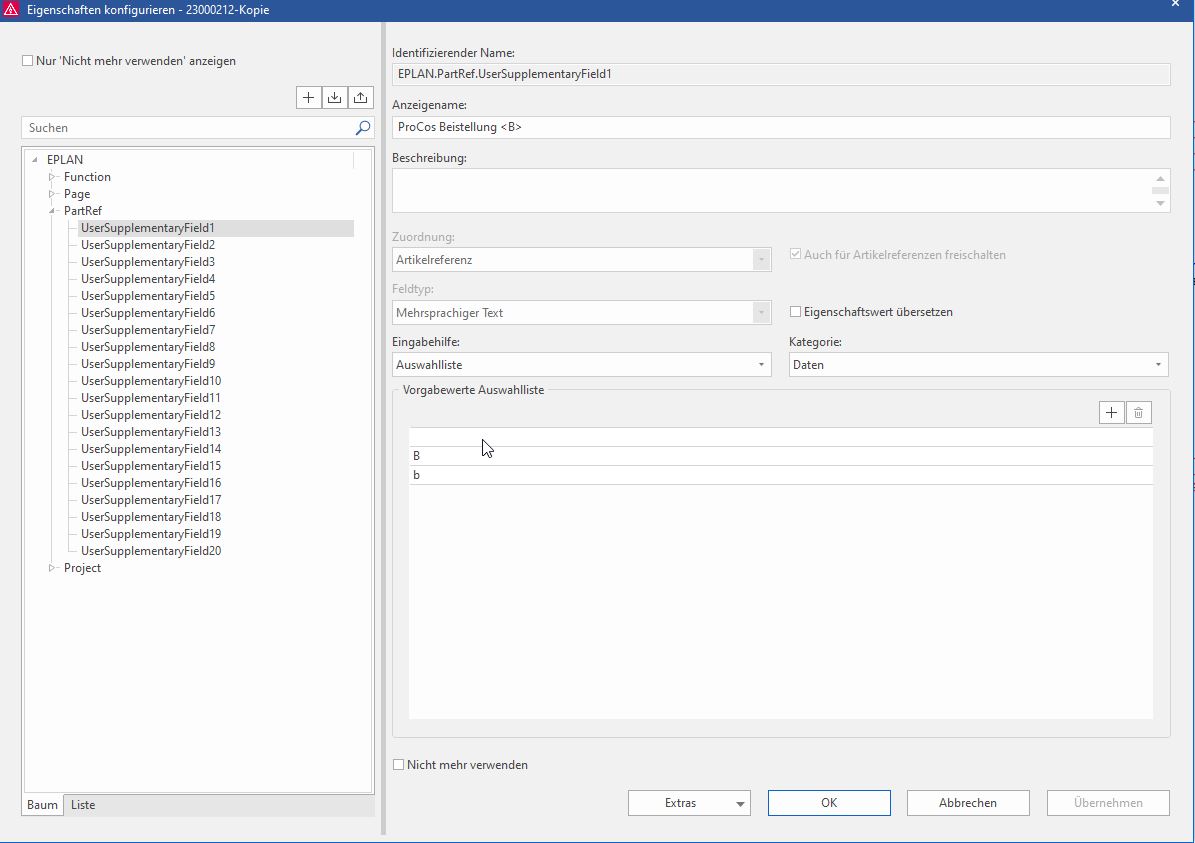

Hallo anderes Verhalten Version_2023
wir nutzen die Artikel-Referenzdaten um ProCos weitere Infos zu übermitteln.
z.B. UserSupplementaryField1 sagt dass dies ein beigestelltes Bauteil ist und somit nicht bestellt werden muss.
Ich musste jetzt die Auswahlliste um eine Leerzeile erweitern, da ansonsten der Eintrag nicht mehr entfernt werden konnte.
Falsche Einträge welche nicht in der Liste vorhanden waren, liefern den 1.Eintrag in der Liste
nutzt sonst noch jemand diese Auswahlliste und kann dieses Verhalten bestätigen?

das von Dir beschriebene Verhalten kann ich so leider bestätigen.
Also bei EPLAN 2023 läßt sich das Benutzerzusatzfeld 1 bei den Artikelreferenzdaten nicht löschen/leeren (Ich habe eine Auswahlliste mit 2 Kriterien im Projekt vordefiniert).
Bei EPLAN 2.9 gelingt es, bei EPLAN 2024 BETA ebenfalls.
Da würde ich Dich bitten, ein Ticket beim Support aufzumachen, in der Hoffnung, das es behoben wird.
Mir scheint EPLAN2024 sowie so die fehlerbereinigte 2022/2023er Version zu sein. Ich glaube, ich würde direkt mit 2024 weitermachen und 2023 (2022 sowieso) überspringen.
Andere Frage: Ich bin der Meinung, das Procos eigentlich andere Felder für Beschaffung und Beistellung usw. verwendet (Teileart und Beschaffung). Das Schnittstellen-Dokument von Blauhut und Partner habe ich hier von unterwegs gerade nicht dabei.
PS: Bei den Feldern Teileart und Beschaffung taucht das von Dir beschriebene Verhalten bei 2023 nicht auf.

Danke Ralph fürs Testen,
wir sind die 2022 übersprungen und haben gehofft die 2023 (Update 3) ist die fehlerbereinigte Version
Ticket werde ich gleich am Montag erstellen, Notlösung ist ja ein Eintrag mit Leerzeile an Pos.1
Grund für die 2023: Lizenzierung funktioniert noch runter bis Version 2.7, somit verbaue ich mir nicht die Möglichkeit für die Konvertierung eines Eplan5-Projektes.

...Ich musste jetzt die Auswahlliste um eine Leerzeile erweitern, da ansonsten der Eintrag nicht mehr entfernt werden konnte..
habe soeben die Mitteilung erhalten, dass dieses Problem im Update 5 zur Version 2023 behoben wurde
