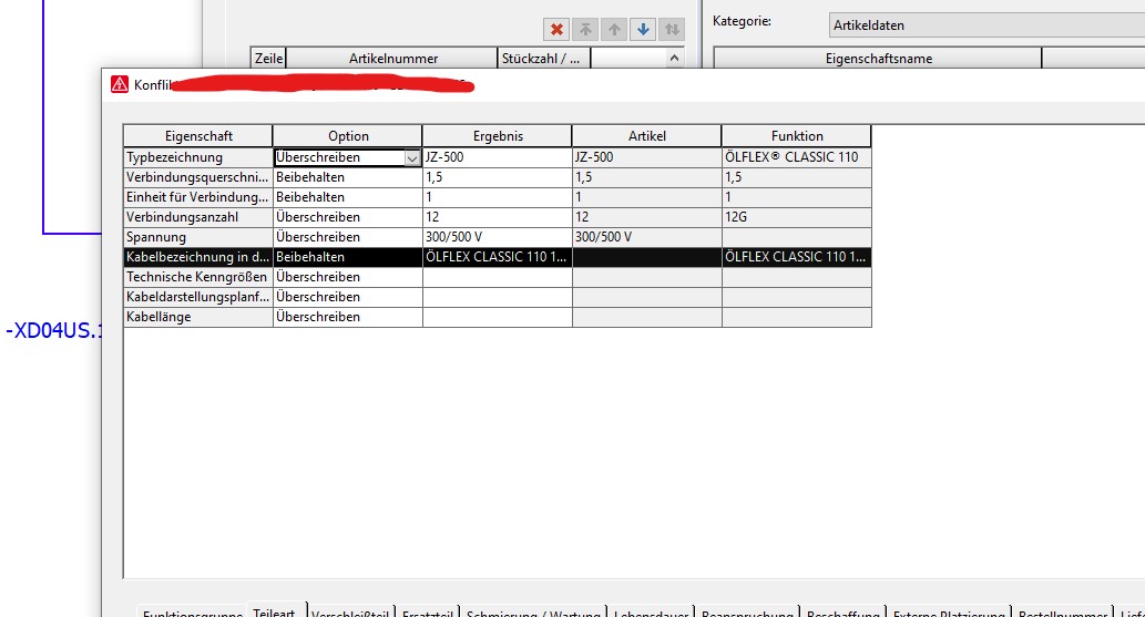

Hallo Freunde
ich hätte da wieder eine Herausforderung.
Ich muss im ganzen Plan so einige Kabelartikel austauschen, und da das Über den Stücklisten-Navi nicht geht (es wurden nur bestimmte Kabel gegen Alternative getauscht) muss jede einzelne Kabel suchen und ein anderes Artikel auswählen.
Dann kommt es zu diesem Konflikt, siehe Screenshot und ich mache alles Überschreiben.
Frage: wo kann ich im Eplan die Einstellung für Immer alles Überschreiben einstellen?
Wie immer vielen Dank im Voraus!

Unten links gibt es eine Checkbox diesen Dialog zu unterdrücken.

ich möchte nicht dass das Dialog nicht mehr angezeigt wird, sondern in den Option soll immer und in allen Zeilen Überschreiben stehen.
Wenn das geklärt ist, überlege ich noch darüber, ob ich dann noch das Dialog sehen möchte oder nicht.

Es gibt für den Konflikt-Dialog keine Einstellung oder Voreinstellung.
Die Daten des neuen Artikels der vorhergehenden Auswahl überschreiben die Daten, des alten Artikels..
