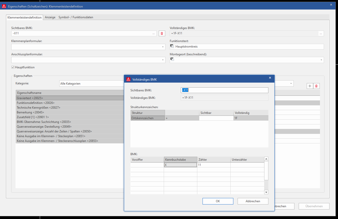

Guten Nachmittag,
habe folgendes Problem wenn ich den Prüflauf ausführe:
Klemmenleistendefinition fehlt.
Anbei die Bilder zur besseren Verständnis.
Wie kann es sein, dass es mir die die Klemmenleistendefinition als fehlend anzeigt, wenn ich diese doch extra definiert habe.

schaue es Dir bitte im Klemmenleisten-Navigator an:
Im Menü im Register Betriebsmittel bei der Gruppe Klemmen den Klemmenleisten-Navigator öffnen.
In der Meldungsverwaltung auf dem Fehler: Rechte Maus > Auswahl synchronisieren
Ist vor der Klemmen die Klemmenleistendefinition?
Sonst:
Rechte Maus auf der Klemme > Klemmenleistendefinition erzeugen
Ist bei Dir die Klemmenleistendefinition  auch Hauptfunktion?
In den Bildern: Ja.

erstellt am: 12. Mai. 2023 15:31    Editieren oder löschen Sie diesen Beitrag!  <-- editieren / zitieren -->   Antwort mit Zitat in Fett Antwort mit kursivem Zitat    Unities abgeben: 1 Unity (wenig hilfreich, aber dennoch)2 Unities3 Unities4 Unities5 Unities6 Unities7 Unities8 Unities9 Unities10 Unities
Hallo Ralph,
im Klemmenleisten-Navigator sehe ich die Definition wie im Bild anbei ersichtlich.

erstellt am: 12. Mai. 2023 15:36    Editieren oder löschen Sie diesen Beitrag!  <-- editieren / zitieren -->   Antwort mit Zitat in Fett Antwort mit kursivem Zitat    Unities abgeben: 1 Unity (wenig hilfreich, aber dennoch)2 Unities3 Unities4 Unities5 Unities6 Unities7 Unities8 Unities9 Unities10 Unities Nur für Planung23 10 Unities + Antwort hilfreich
Pardon, ich sehe KEINE Klemmenleistendefinition!

erstellt am: 12. Mai. 2023 15:46    Editieren oder löschen Sie diesen Beitrag!  <-- editieren / zitieren -->   Antwort mit Zitat in Fett Antwort mit kursivem Zitat    Unities abgeben: 1 Unity (wenig hilfreich, aber dennoch)2 Unities3 Unities4 Unities5 Unities6 Unities7 Unities8 Unities9 Unities10 Unities
Hallo Ralph,
danke jetzt hat es funktioniert.
Wusste nicht , dass man die Klemmenleistendefinition auch im Navigator hinzufügen muss.
Komme leider von einer ziemlich veralteten Eplan Version wo es diese Option noch nicht gab.
LG und schönes Wochenende

Es gibt kein AUCH im Navigator. Alles, was irgendeine Logik / Funktion hat steht IMMER im Navigator. Es können Funktionen im Navigator stehen, die aber nicht zwingend auch im Schaltplan sind. Umgekehrt ist es nicht möglich, d. h. es kann keine Funktion im Schaltplan sein, die nicht im Navigator ist.
Deshalb:
Öffne den Klemmleistennavigator,
mach auf die Klemmleistendefinition einen Rechtsklick und wähle "Auswahl synchronisieren".
Du wirst sehen, dass deine Klemmleistendefinition woanders steht, nicht an der beschriebenen Klemmleiste.
Starte dann einen Prüflauf.
Wenn es zu der Klemmleistendefinition keine Klemmen gibt, wirst du die Meldung erhalten: "Klemmleiste ohne Klemmen."

hallo,
das ist mal wieder so eine endlosdiskussuion da jeder die klemmenleistendefinition anders benutzt.
nicht jeder hat eine überschrift im klemmenplan da eine klememnleiste für mehrere zwecke benutzt wird.
nicht jeder hat an jedem element (kabel, klemme, gerät, sps ein-/ausgang) zwingend einen funktionstext.
was der eine als standard ansieht (auch der "standard" von eplan) ist für den anderenüberflüssig.

Das ist keine Endlos-Diskussion.
Eine Standardisierung ist eine Festlegung:
Ich oder wir, das Team, beschliessen es so und so zu tun und alle anderen in der Firma müssen es genauso tun!
Was ist Dein Ziel? Pardon: Keine Standardisierung = kein Ziel!

das meinte ich aber damit. wir benutzen keine überschrift bei den klemmenplänen. wozu auch.
das haben wir standardisiert.
also kann man die klemmenleistendefinition unplatziert generieren lassen.
das wollte ich damit sagen
du hast für dein team/firma einen standard festgelegt.
jemand anderer in einer anderen firma eine anderen standard
