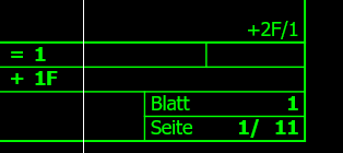

Guten Morgen,
habe folgendes Problem bei der Seiten Nummerierung:
Ich würde gerne die Gesamtseiten vom Schaltplan in meinem Normblatt anzeigen lassen und nicht nur die Seitennummerierung pro Anlage.
(z.B. Seite 1/200 und nicht Anlage 1 Seite 1/8, Anlage 2 Seite 1/8...)
Könnte mir bitte jemand erklären welches beiden Eigenschaften ich auswählen muss damit es klappt.
Danke und LG

Du brauchst <10300> Gesamtseitenanzahl und <25020> Zähler Seitenzahl um die Gesamtanzahl und jeweilige Seite anzeigen zu lassen

Weil ich das die Tage gerade erst hatte:
Probier doch mal
"Zähler Seitenzahl <25020>" (Sondertext Seiteneigenschaften)
und dazu
"Gesamtseitenzahl <10300> (Sondertext Projekteigenschaften)
Gruß Werner

wenn du noch andere seitentypen hast dann hilft dir eventuell seitenzähler pro eigenschaft und seiten pro eigenschaft und als eigenschaft die seitenart wählen
