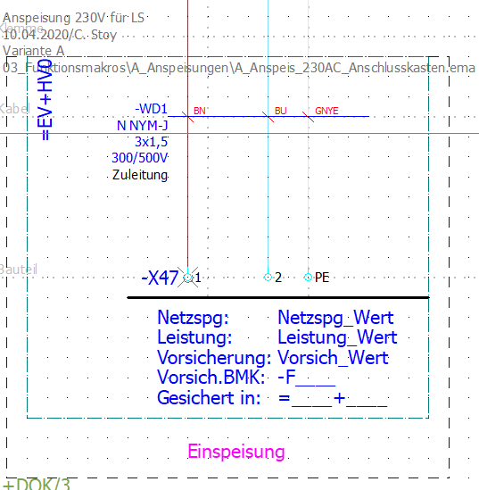

in meinem Schaltplan stelle ich die kundenseitige Einspeisung in Form von Potenzialklemmen dar, zieht ihr um diese externen Bauteile die auf kundenseite im Schaltschrank verbaut sind immer noch einen Kasten für die Darstellung im Schaltplan?
Genauso wie bei den Ausgängen die auf Klemmleiste gezogen werden für Eingangs- und Rückmeldungen, zeichnet ihr hier auch noch die kundenseitige Klemmenleiste ein und zieht hier drum auch eine Box für die externe Darstellung?
Vielen Dank.

beide male "ja"

Meinst du so?
Ich setze Klemmen in einen Strukturkasten mit dem AOK des ext. Schrankes und die Klemmen auf "extern".

Müssen in diesem externen Klemmenkasten die Klemmen & die Kabel auf extern gestellt werden damit E-Plan diese nicht mit auswertet?

Ich setze das Kabel nicht auf extern, da ich die Kabelliste immer nach externen, d.h. nicht in meinem Schrank enthaltenen, Kabel filtere.
Die Klemmen auf externs setzen, dann gibt s kein Problem mit dem Prüflauf. (den ich selten benutze)

ich stell alles mit dar wo ich eben die informationen habe, ABER strukturkasten dann hat dann z.b. Aufstellungsort ++EXT oder wenns ich das weis geb ich die Daten eben an woher das kommt und alles. das ist dann eineindeutig für alle!
