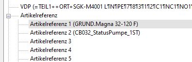

Ich habe für unsere Softwareentwicklung ein Skript geschrieben, das mir etliche Daten aus den Geräte in einem Schaltplan exportiert. Dafür habe ich die Steuerungsfunktionen in einen Artikel gepackt und hänge den als Zubehör an den Artikel an. Z.b Umwälzpumpe XYZ bekommt Softwarebaustein "UWP", nun kann man mit den Blockeigenschaften sehr viele Daten aus dem eigentlichen Betriebsmittel in den Softwarebaustein kopieren. (Siehe Bild)
Eplan setzt bei mir immer für jeden angehängten Artikel ein Trennzeichen vorne weg, resp. sogar den Inhalt aus dem entsprechenden Feld sofern ausgefüllt).

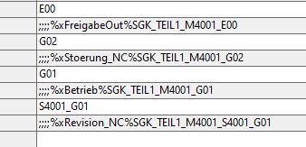

Meine Frage ist kennt jemand eine Möglichkeit mit der ich die Ausgabe so beeinflussen kann, das alle Zeichen vor dem ersten "%" quasi vergessen oder abgeschnitten werden? Eigentlich ist es auch fast egal wo dass es gemacht wird, ob ich das nun beim zusammensetzen in den Blockeigenschaften, oder erst beim "Fertigungsdaten exportieren" machen kann ist eigentlich egal. Wichtig ist eigentlich nur das im Exportieren txt File am Schluss die ";" zu beginn der Zeile weg sind.

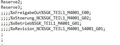

So sieht der direkte Export dann aus:

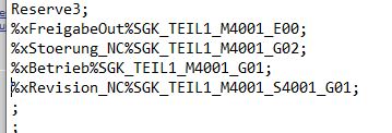

So sollten die Zeilen dann sein:
Je mehr Artikel am BMK angehängt sind desto mehr Trennzeichen kommen raus, da Eplan aber die Artikel einfach zusammen rückt, kann ich bei der Auswertung oder Blockeigenschaften auch nicht einfach auf einen bestimmte Zeile explizit zugreifen, weil ja nicht bei jedem BKM gleiche Anzahl Artikel sind.

wenn du schon ein script hast, könntest du nach dem export noch jede zeile um die führenden ";" kürzen mittels c#.
ist nicht schwierig.

Was mir gestern noch aufgefallen ist: Wenn ich den Dummy-Artikel mit den Software-Daten als 1.Artikel in der Liste aufführe kommen keine Trennzeichen, auch danach nicht. Nur leider funktioniert das dann mit der Schaltfläsche "Geräteauswahl" nicht mehr immer richtig, weil Eplan da scheinbar mehrheitlich auf den 1.Artikel in der Liste losgeht. Das  merkwürdigste ist eingentlich das es manchmal geht und manchmal nicht. Zum Teil sogar beim gleichen BMK oder anderem BMK aber gleichen Artikel.
Ich habe da noch ein ganz verrückter Denkansatz, aber vermutlich fehlt mir mit der Select-Version den Zugriff auf die Daten. Eplan schiebt ja die Artikelnummern zusammen, egal in welcher Zeile sie eingetragen werden. Wenn man nun irgendwie die Zeile mit dem Dummy-SW-Artikel ermittel könnte, hätte man mit dieser Zahl ja die Möglichkeit automatisch eine Anzahl Zeichen zu beginn der Zeile abzuschneiden?
Wenn ich es schaffen würde zu ermitteln an welcher Position der Artikel mit dem Namen "CB032....." hinterlegt ist. Damit würde das dann eben auch bei mehreren echten Artikel funktionieren.
