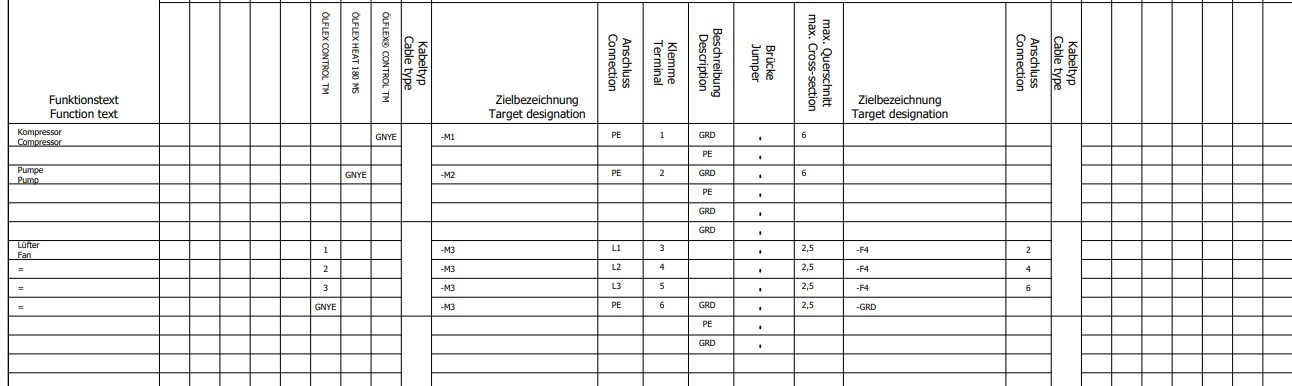

wir zeichnen Pläne für den US Markt, allerdings mit IEC Symbolen.
Im Klemmplan, der ein eigenes Formular für UL hat, taucht zt. "PE" auf, wie kann man das mit "GRD" ersetzen?
Siehe angehangenes Bild.

Erst einmal:
Bist Du sicher, dass es überm großen Teich "GRD" und nicht "GND" heissen sollte?
Der Klemmenplan wertet die Eigenschaften der Klemmen und deren Gegenziele aus.
Alles was dort "PE" heisst, müsste dann entsprechend umbenannt bzw. ersetzt werden.
Das könnte über die Suchfunktion gut klappen.

Hi Werner und erst mal danke.
GRD statt PE ist meine Vorgabe.
Wenn ich die Gegenziele umbenenne (Anschlußlogik Motoranschluß) muß ich wohl erst mal einen Potentialtyp "GRD" anlegen?
Dazu zusätzlich in der Ebenenverwaltung eine Potential "GRD" anlegen und die gleichen Grafikeigenschaften wie bei "PE" anwenden?
Sonst ist es nicht mehr gelb und als Punktstrichlinie? :-)

Äh,
werden Potenzialtypen auch in Deinem Klemmenplan angezeigt?
Wenn nicht:
Der Schutzleiteranschluss vom besagten Motor darf doch gerne die Anschlussbezeichnung "GRD" bekommen, und in der Anschlusslogik kann der Potenzialtyp "PE" verbleiben?

Stimmt, falsch abgebogen.
Umbennenen der Motoranschlüsse ist allerdings nicht alleinig zielführend da weiterhin "PE" im Klemmplan unter "Beschreibung" bleibt, immer als 2. Zeile, siehe Bild im ersten Beitrag.

hallo,
falls du das formular für den klemmenplan verändern darfst wprde ich die beschreibung rausnehmen und bei pe-klemmen ein  symbol platzieren welches nur aus dem text GRD besteht.
bzw. mit ersetzungstext (ersetzungstabelle) arbeiten

Danke auch dir.
Formulare verändern ist so eine Sache, das möchte ich vermeiden.

Dann finde heraus, welcher Platzhaltertext für "Beschreibung" in Deinem Klemmenplan verwendet wird.
Aus der Ferne so nicht zu erkennen...

Habs gefunden, danke dir :-)
