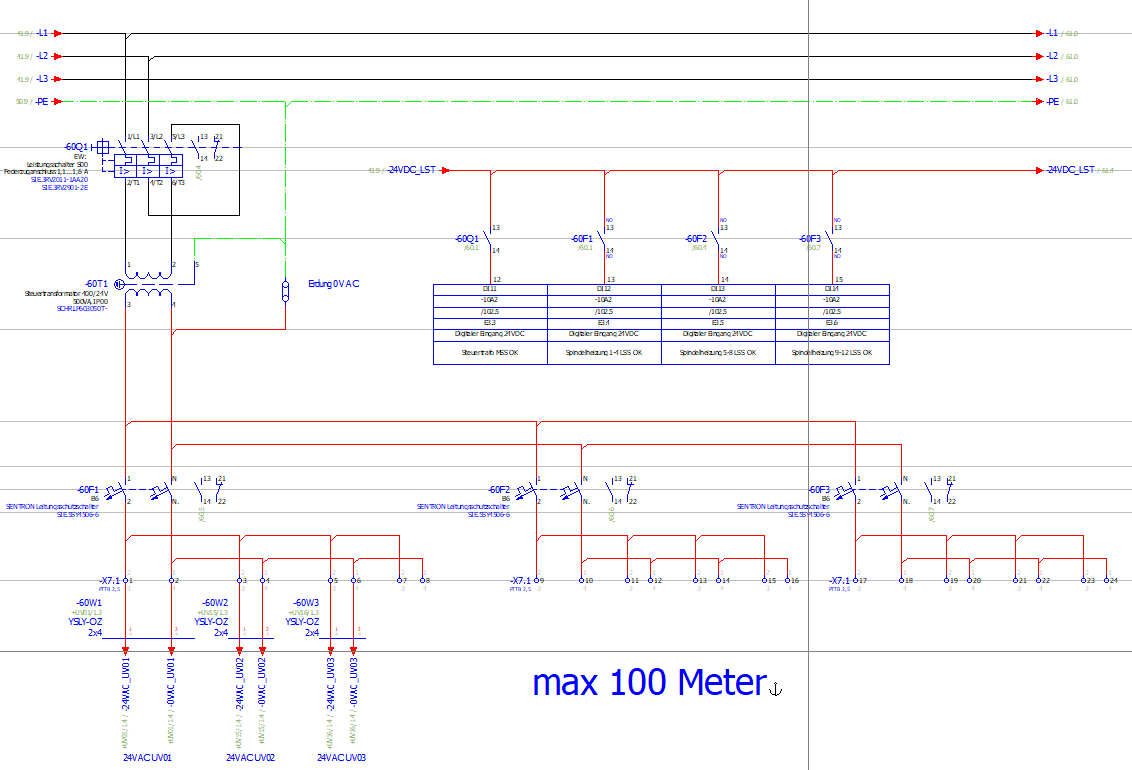

Grüß euch,
Habe einen 500VA Steuertrafo (400/24VAC). Vorsicherung von diesem wird mit einem MS-Schalter realisiert. 1,1-1,6A. Dei Abgänge gehen zu 10 Spindelheizungen, jeweils 80 Meter entfernt. Welche Absciherung würdet ihr sekundär verwenden und welchen Querschnitt würdet ihr benutzen?
Danke im voraus.

So wie der Nennstrom von allen 10 ist.

Sorry völlig vergessen. Spindelheizung hat jeweils 30VA. Hab jetzt 4 auf einen B6 Automaten zusammengefasst sind 5 A. Reciht mir das asl Absicherung oder muss ich weil es ne Heizung ist mehr vorsorgen?

Wenn eine "Spindelheizung" so wie die meisten Heizungen einen ohmschen Widerstand darstellt (Ausnahme: z.B. selbstregulierende Heizbänder), sollte nicht mit einem erhöhten Einschaltstrom zu rechnen sein.
Die Sicherung B6 wird bei 4 angeschlossenen Heizungen wohl halten.
Aber andersrum: Kann der Trafo die Sicherung B6 im Kurzschlussfall auch auslösen(dazu sind 30A erforderlich)?
Wäre das 1,5fache des Nennstromes auf der Sekundärseite - könnte also klappen.
Bitte das Geschriebene als Denkanstoss verstehen und nicht als abschliessenden Segen
Nachtrag zum Querschnitt:
30VA sind bei 24V 1,25A.
Bei 80m hast Du bei 4mm² rechnerisch ca. 0,9V Spannungsfall, bei 2,5mm² wären es 1,42V
(Wärst Du aber sicher auch selbst drauf gekommen)

rechts neben dem Trafo die Trennklemme... "Erdung 0VDC"?

Trennklemme wurde vergessen zu ändern. Wären jetzt auf dem Stand von 12 Spindelheizungen vom Type "ACV13 DN50 Spindelheizung 24VAC" beim Stellmotor "TA-MC100/24". Das wären insgesamt 360VA. Sollte denk ich so pasen oder?

T-Stück für die Trennklemme ist falsch rum. PE nicht eindeutig dargetellt. Nur mal so als Klugschei......
