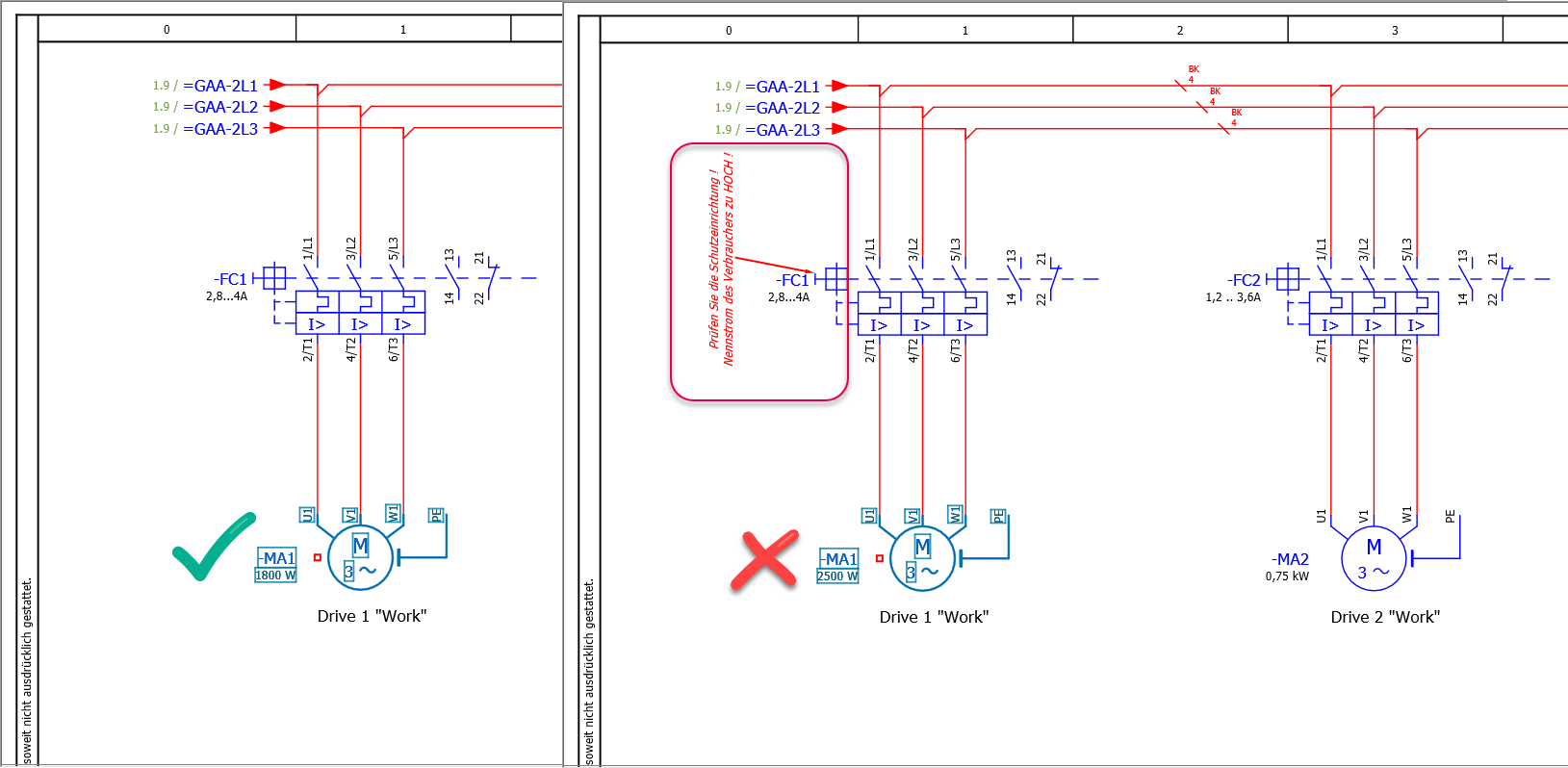

Hab ein wenig rumgespielt mit den Berechnungen
Am MSS direkt anzeigen, ob evtl. der angeschlossene Verbraucher zu leistungshungrig ist....

Cooler Ansatz 👍
Meinst du, dass es sich lohnt in diese Form von "Berechnung" zu investieren oder findest du, dass es zu kompliziert ist?

Ich denke, eine pauschales "ergibt Sinn: Ja/Nein" ist schwer zu treffen.
Ich würde halt mal grundsätzlich schauen, welche Art von Berechnungen bisher extern (bspw. in Excel) gemacht wurden, und ob es sinnvoll ist, dieses mit den neuen Möglichkeiten nun in EPLAN zu tätigen (Aufwand + Nutzen muss halt passen).
Das mit dem "nach Excel schieben" war zwar schon immer sehr nett, aber mehr als einmal wurden dann diese XLSX-Listen weitergegeben / dupliziert, und keiner hatte mehr aktuelle Listen, wenn der tatsächliche Projektinhalt aktualisiert wurde.
Da man das ja nun fix und fertig im Makro unterbringen kann, und evtl. auf eigenen standardisierten Ebenen anzeigt (zum schnellen Ausblenden  ), ist der Invest verglichen mit dem langfristigen Nutzen evtl. gar nicht soooo dramatisch....

Bin gespannt wie das ankommt und was die User so machen werden.
Wenn wir bei deinem Beispiel noch einen Reparaturschalter + Klemmen vor dem Motor einfügt, wird deine "Berechnung" ja eventuell nicht mehr funktionieren.
Da ist dann die Frage, wie man seine "Formel" so aufstellt, dass sie Blockeigenschaften auch bei Varianten die richtigen Werte trifft.
Oder halt unterschiedliche "Berechnungen" für unterschiedliche Makros hinterlegen.
