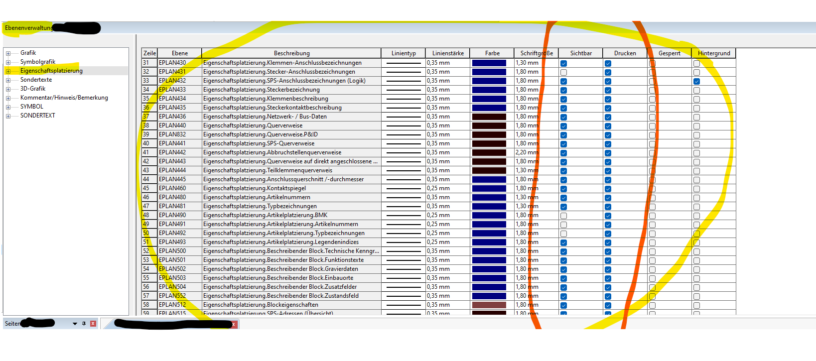

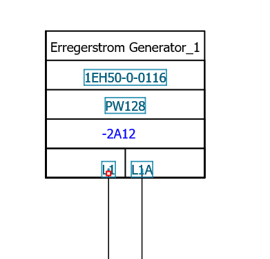

Hallo alle Miteinand!
Habe für einen SPS Anschlusskasten das Symbol
SPS- / Bus-Anschluss, 2-polig, unsichtbar, Form 2
genommen.
Das Problem dass ich jetzt mit dem Symbol habe ist,
dass die Anschlussbezeichnungen L1 und L1A
unsichtbar beim Ausdrucken sind, obwohl ich sie sichtbar stellte.
bei Doppelklick SPS Anschluss > Anzeige > Anschlussbezeichnungen(mit sichtbaren BMK)
wenn man sie einblendet dann werden die Anschlussbezeichnungen so angezeigt:
L1;L1A
Weiß wer wo es eine Möglichkeit gibt, diese Einstellung zu ändern.

  Hmmm... ich versuche gerade dein Problem zu erfassen. Ich scheitere aber schon daran, dass ich nicht verstehe, welches Symbol du genommen hast. Daher frage ich jetzt mal Kurz nach. Welche Eplan-Version und welche welche Symbolbiliothek verwendest du?
Ansonsten die Eigenschaft des Anschluss überprüfen. Zu welcher Ebene der fragliche Text gehört (Beispiel Eplan432 oder Eplan504 oder ...?).
Dann einmal nachsehen wie das Verhalten in dem Projekt in der Ebenenverwaltung mit dieser Ebene gehändelt wird.
LG Petra

Original erstellt von Petra S:
LG Petra
Okay  .... die Projekteinstellung -> Ebenenverwaltung die Ebene432 überprüfen, ob der Haken bei Sichtbar und Drucken gesetzt sind.
Was mich allerdings etwas verwirrt, ist die Verwendung von einen SPS-BUS-Anschluss bei einem Analogen Ausgang? Macht diese Verwendung nicht noch größere Probleme?
LG Petra

erstellt am: 23. Mai. 2023 10:13    Editieren oder löschen Sie diesen Beitrag!  <-- editieren / zitieren -->   Antwort mit Zitat in Fett Antwort mit kursivem Zitat    Unities abgeben: 1 Unity (wenig hilfreich, aber dennoch)2 Unities3 Unities4 Unities5 Unities6 Unities7 Unities8 Unities9 Unities10 Unities
habe gesehen dass die SPS Bauteile
noch im Data Portal mit Suche nach
Seriennummer verfügbar sind.
Habe es mit den dortigen SPS Anschlüssen ersetzt,
damit hat sich das Problem gelöst.
Vielen Dank an alle!
