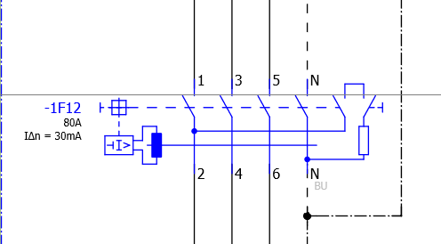

Hallo Alle!
Ich habe ein paar Fragen zu meinem Projekt was ich gerade korrigiere und freue mich,
wenn sich Jemand auskennt.
1.Frage
Im Original AutoCadplan habe ich als Symbol IΔ<
IΔn=30mA.
das soll heißen, dass wenn der Fehlerstrom(I größer
als der Auslösestrom IΔ des Fehlerstromschutzschalters ist,
der FI auslöst.
Es handelt sich hier um eine kleine Anlage. Der FI ist Leitungsschutzschaltern vorgeschalten.
lt. ÖVE/ÖNORM handelt sollte es sich bei dieser Anlage um einen Endstromkreis mit einem Bemessungsstrom bis 32A handeln.
Im Eplan habe ich ein Symbol zum Angebot, welches I>  zeigt.
Bedeutet das I im Symbol Fehlerstrom? Weil dann wäre die Erklärung diesselbe wie im vorherigen Symbol.
Ich bin mir aber dabei nicht sicher.
2.Frage
Welches Symbol aus der Symbolbibliothek 60617 kann man für die Differenzanzeige nutzen?
Reicht eine einfaches Messgerät? (welches in EPLAN Bibliothek als Kreis angezeigt wird)
3.Frage
Manche Querverweise führen nicht zum gewünschte Ziel im PDF. (Woran könnte es liegen?) Habe bereits Strukturkästen in Betracht gezogen
und dazu schon eine Lösung gefunden. Und die Verlinkungen sind nicht in vereinfachter Darstellung eingestellt.
Viel Erfolg und freundliche Grüße!

ausgehend von der Leseweise: 2 < 3 würde ich das  I> als I ist größer als der Auslösewert des Summenstromwandlers -> Dunkel
Diese Angabe |{Delta}n würde ich nicht nehmen. Schreib an den FI z.B. B13/0,03A und das sollte jeder verstehen.
zu 2: So aus der Hüfte geschossen würde ich den Kreis nehmen und eventuell graphisch einen senkrechten Pfeil hinein als Andeutung Anzeige - oder + möglich.
zu 3: Das funktioniert nicht, aber du hast eine Lösung gefunden?
