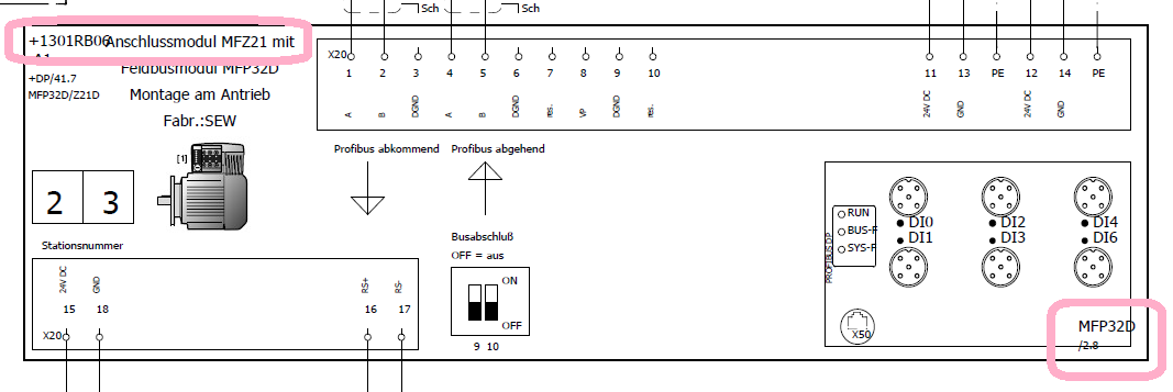

ich habe das Problem, als ich das bearbeitete Eplan Projekt ausdrucken oder als pdf speichern wollte ist mir aufgefallen das es im gesamten Projekt die Zeichnung verschoben hat. Beschriftungen stehen teilweise über das Normblatt hinaus und beim Ausdrucken schneidet es mir was von der Zeichnung ab.
Wenn ich über die Stammdaten das Normblatt verschiebe, schneidet es mir beim Ausdruck auch wieder was ab.
Bild ist im Anhang.
Kann mir da einer weiterhelfen?

Dein Problem hängt mit den schlechten Normblättern von EPLAN und den Druckrandeinstellungen zusammen.
Mach dir vernünftige Normblätter!
Die von EPLAN mitgelieferten Normblätter taugen nicht als Grundlage.
Die halten nicht die normativ vorgesehenen Seitenränder für die verschiedenen DIN-Formate ein, sondern nutzen "das Papier" bis zum Rand (wenn man ohne Skalierung und Co. druckt).
Das ist sachlich falsch.
Sprich du musst ein Normblatt erstellen, dass in Abmessungen der sichtbaren oder unsichtbaren Schneidmarken DIN A3 entspricht. Mit innerhalb der Schneidmarken mit entprechendem Abstand zu den Schneidmarken beginnt dann der sichtbare Zeichenrahmen.
Wenn man das vernünftig macht kommt beim PDF-Export und Druck ohne Druckränder o.Ä. ein Dokument heraus, das innerhalb des DIN-Formats bleibt und ohne abstriche Druckbar ist.

erstellt am: 11. Apr. 2023 17:00    Editieren oder löschen Sie diesen Beitrag!  <-- editieren / zitieren -->   Antwort mit Zitat in Fett Antwort mit kursivem Zitat    Unities abgeben: 1 Unity (wenig hilfreich, aber dennoch)2 Unities3 Unities4 Unities5 Unities6 Unities7 Unities8 Unities9 Unities10 Unities Nur für Eplanguru 10 Unities + Antwort hilfreich
das sieht mir nach "Texte vergrößert anzeigen" aus:
Optionen -> Einstellungen -> Projektname -> Verwaltung -> Kompatibilität (zumindest bei 2.7)

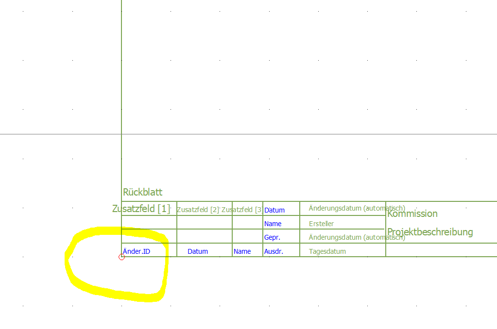

erstellt am: 12. Apr. 2023 10:25    Editieren oder löschen Sie diesen Beitrag!  <-- editieren / zitieren -->   Antwort mit Zitat in Fett Antwort mit kursivem Zitat    Unities abgeben: 1 Unity (wenig hilfreich, aber dennoch)2 Unities3 Unities4 Unities5 Unities6 Unities7 Unities8 Unities9 Unities10 Unities
AusdruckvorBearbeitung.pdf
AusrucknachBearbeitung.pdf
es ist minimal besser geworden.
Ich habe vor dem Bearbeiten des Projektes auch mal ein Ausdruck gemacht. Im Anhang die Ausdrucke im Vergleich.
Also wie gesagt irgendwie hat es mir im gesamten Projekt die Zeichnung nach links verschoben.
Wie gesagt wenn ich das Normblatt verschiebe schneidets mir alles was über den Bezugspunkt hinausgeht ab. Kann man den Bezugspunkt (gelb markiert) irgendwie verschieben?
freundliche Grüße

erstellt am: 12. Apr. 2023 10:39    Editieren oder löschen Sie diesen Beitrag!  <-- editieren / zitieren -->   Antwort mit Zitat in Fett Antwort mit kursivem Zitat    Unities abgeben: 1 Unity (wenig hilfreich, aber dennoch)2 Unities3 Unities4 Unities5 Unities6 Unities7 Unities8 Unities9 Unities10 Unities Nur für Eplanguru 10 Unities + Antwort hilfreich
Im Vergleich ist es gut zu sehen, der Versatz betrifft nicht nur die Texte, sondern auch die Grafik.
Kannst du das Normblatt hochladen? Vielleicht fällt jemanden aus dem Forum etwas auf.
Hast du schon einmal das Normblatt getauscht?

erstellt am: 12. Apr. 2023 11:56    Editieren oder löschen Sie diesen Beitrag!  <-- editieren / zitieren -->   Antwort mit Zitat in Fett Antwort mit kursivem Zitat    Unities abgeben: 1 Unity (wenig hilfreich, aber dennoch)2 Unities3 Unities4 Unities5 Unities6 Unities7 Unities8 Unities9 Unities10 Unities Nur für Eplanguru 10 Unities + Antwort hilfreich
Nimm mal beim Normblatt die x und y Abmessung raus.
Dann nimmt EPLAN die maximal gezeichneten äußeren Dimensionen als Außenabmessung für den Druck und PDF-Export.
Auswertungsbereich Anfangspunkt X <12003> 0,00 mm
Auswertungsbereich Anfangspunkt Y <12004> 0,00 mm
Normblattabmessungen X-Achse <12033> 0,00 mm
Normblattabmessungen Y-Achse <12034> 0,00 mm
Zieh dann noch einen Rahmen drum, Farbe "Hintergrund", der so groß ist, wie du deine Seitenränder haben willst.
Ist nur ein Workaround um das Normblatt komplett abzubilden, egal wie groß es ist.
Der nächste Schritt sind dann vernünftige Normblätter, die mir Druck-/PDF-Randeinstellung alle Werte auf 0 für eine saubere 1:1 Ausgabe mit brauchbaren Rändern gemäß Norm funktionieren.
Aber auch dann können die oben genannten Werte auf Null bleiben.
Der Rahmen auf Farbe "Hintergrund" sollte dann die Abmessungen von einem DIN A3-Blatt haben.
Der Nullpunkt muss bei der ganzen Übung nicht angefasst werden.

erstellt am: 12. Apr. 2023 16:04    Editieren oder löschen Sie diesen Beitrag!  <-- editieren / zitieren -->   Antwort mit Zitat in Fett Antwort mit kursivem Zitat    Unities abgeben: 1 Unity (wenig hilfreich, aber dennoch)2 Unities3 Unities4 Unities5 Unities6 Unities7 Unities8 Unities9 Unities10 Unities
So hat es funktioniert!
Ich habe die x und y Normblattabmessung auf 0 gesetzt, dann konnte ich das Normblatt verschieben ohne das es mir was abgeschnitten hat.
Danke euch für die schnelle Hilfe
