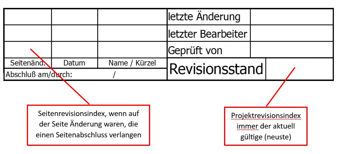

ich arbeite hin und wieder für eCAT, und ich kann bestätigen, dass dieses Handling mich überzeugt hat.
@ eCAT: vielleicht ein paar nette Bilder wie das unten links im Schriftfeld aussehen könnte? - Und dazu die Revisionsübersicht, der ahhhh - haaaa Effekt wäre schneller da

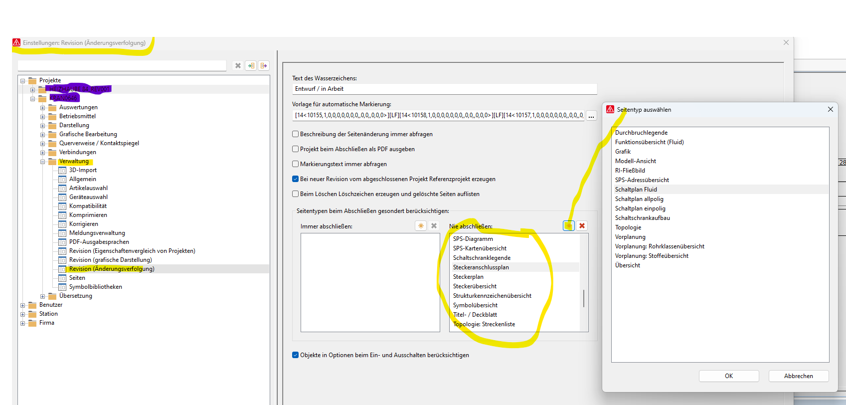

.... aber es ist auch möglich eine Revision anzulegen, ohne dass es auf den einzelnen Seiten zu den Revisionseinträgen kommt  ... ja es kann ausgetrickst werden  (ich mache dieses allerdings nur dann, wenn ein Projekt mit einer älteren Eplan-Version auf die aktuelle Eplan Version hochgezogen wird und Aufgrund diverser neuer Meldungen, z.B. Symbole konnten nicht übernommen werden, oder upps Klemmen werden ******e sortiert etc. halt die typischen nervigen Eplan-Baustellen ...
Dazu in den Projekt Einstellungen vor der eigentlichen Revision die gewünschten Auswahlkriterien festlegen (siehe Bild) und wenn Zeichnungsänderungen wieder erfasst werden soll, dann natürlich wieder in den Projekteigenschaften aktivieren.

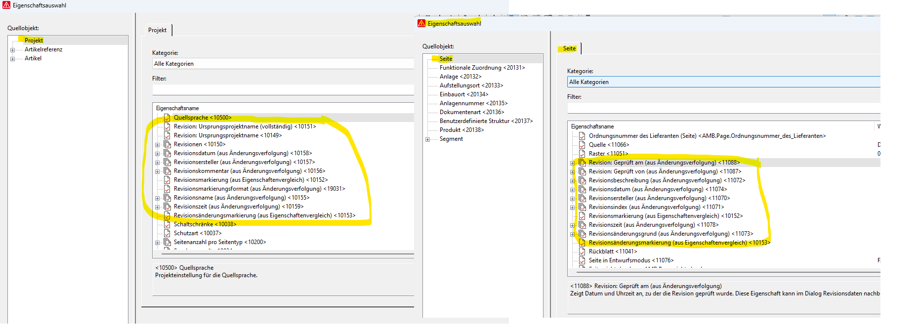

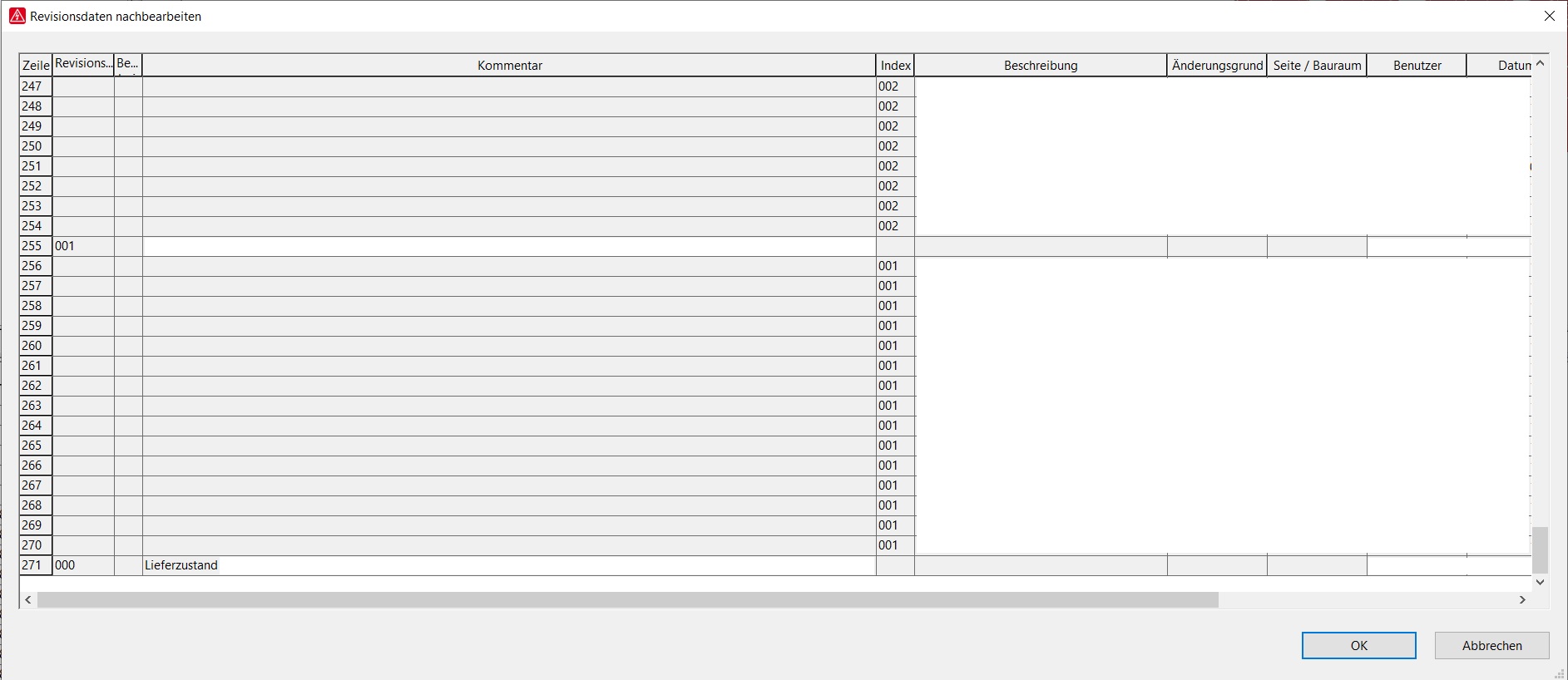

Siehe Anhang, wie es im Normblatt und den Revisionsdaten aussieht.
Beschreibung der Revisionsdaten:
Spalte 1 "Revisionsname" = Projektrevision (höchster Wert des Projekts auf allen Seiten prominent sichtbar)
Spalte 2 "Bearbeitungsbereich" = irrelevant
Spalte 3 "Kommentar" = Revisionbeschreibung für die Revisionsübersicht
Spalte 4 "Index" = Revisionsindex der Seite, in der Tabelle auf der Seite sichtbar und höchster Wert für die Seite im Inhaltsverzeichnis sichtbar
Spalte 5 "Beschreibung" = Revisionsbeschreibung der Seite, nur in EPLAN in den Revisionsdaten sichtbar
Spalte 6 "Änderungsgrund" = Revisionsbeschreibung der Seite, nur in EPLAN in den Revisionsdaten sichtbar

Ergänzend noch:
Im Inhaltsverzsichnis sieht man den höchsten Seitenindex zu jeder Seite in einer dafür vorgesehenen Spalte.
Man kann also dem Inhaltsverzeichnis auf einen Blick entnehmen, auf welchen Seiten seit dem Ursprungszustand 000 Änderungen gemacht wurden und in welcher Projektrevision die letzten Änderungen gemacht worden sind.
Reihenfolge im Seitenbaum:

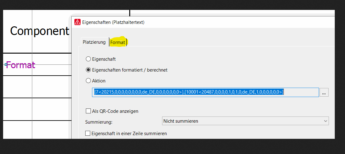

Original erstellt von Phosphophyllite:
.... auch dass man im Normblatt keine formatierenden Platzhalter einfügen kann.
Phos
kannst du das etwas genauer erklären? Was verstehst du unter einem formatiertem Platzhalter?
Ich kann mir darunter im Augenblick nichts vorstellen, bzw. was du genau machen möchtest?

hmmmm ... ich verstehe immer noch nicht .... funktioniert bei Dir der Reiter "Format" nicht?
Gruß Petra

Wozu dort etwas formatieren?
Der soll ja unverfälscht den Index/Revisionsnamen angeben!
Was hast du vor, vielleicht gibt es eine Lösung über Blockeigenschaften?
Grundsätzlich hast du aber Recht, die EPLAN-Revisionsverwaltung ist etwas arm an nützlichen Optionen.
z.B. wäre es nützlich, ...
wenn man den (Seiten-)Index an den Revisionsnamen (Projektindex) koppeln könnte.
wenn man den Eintrag "Seite neu erstellt" für neue Seiten in den Revisionsdaten deaktiveren könnte.
Muss ich bei Zeit & Gelegenheit mal als Softwareänderungswunsch formulieren...
.... formatierungsoption bei den Platzhaltern im Normblatt hat.
Ich werde das Gefühl nicht los, dass wir hier ganz schön aneinander vorbeireden.
In einem Normblatt kann kein Platzhaltertext eingefügt werden. Das Normblatt ist nun mal der Rahmen und kein Auswertungsformular. In einem Formular kann der Platzhaltertext verwendet werden. So funktioniert Eplan nun mal.
In ein Normblatt kann, so wie ich es sehe, alle angelegten Revisionsoptionen aus der Projekt- und der Seitenebene platzieren werden. Siehe Bild und jetzt frage ich dich, was dort noch fehlt?
